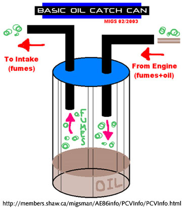

lepszym rozwiązaniem jest oil catch tank,który by separował olej i zbierał go w zbiorniczku, chociażby takiego:

Czy dobrze myślę że OIL catch tank powinien być na rysunku przy jedynce i powinien iść wężykiem do dolotu przed przepustnicą ? Czy powinien iść z drugiego króćca
p.s mam nadzieje że porszak wybaczy mi pożyczenie zdjęcia

a co ma wspólnego odma ze zbiorniczkiem wyrównawczym od chłodnicy? (tak wnioskuję ze zdjęcia, które wrzuciłeś, że z jednej strony chcesz dać przy pokrywie zaworów a z drugiej przy zbiorniczku wyrownawczym od chłodnicy)

STELMI nie, na rysunku zaznaczyłem cyframi pod którą końcówkę podłączyć oil catch tank, pod końcówkę numer 1 czy numer 2, a z oil catch tanka wnioskuje że wężyk pójdzie w plastikowy dolot który znajduje się od strony filtra przed przepustnicą.
TYlko właśnie zostaje kwestia podłączenia przy pokrywie pod który numer króćca, bo drugi idzie w dół bloku, a numer jeden do dolotu przed przepustnicą

ten co idzie w dół zostawiasz, catch tanka podłączasz w szeregu na wężu, który idzie przed przepustnicę
