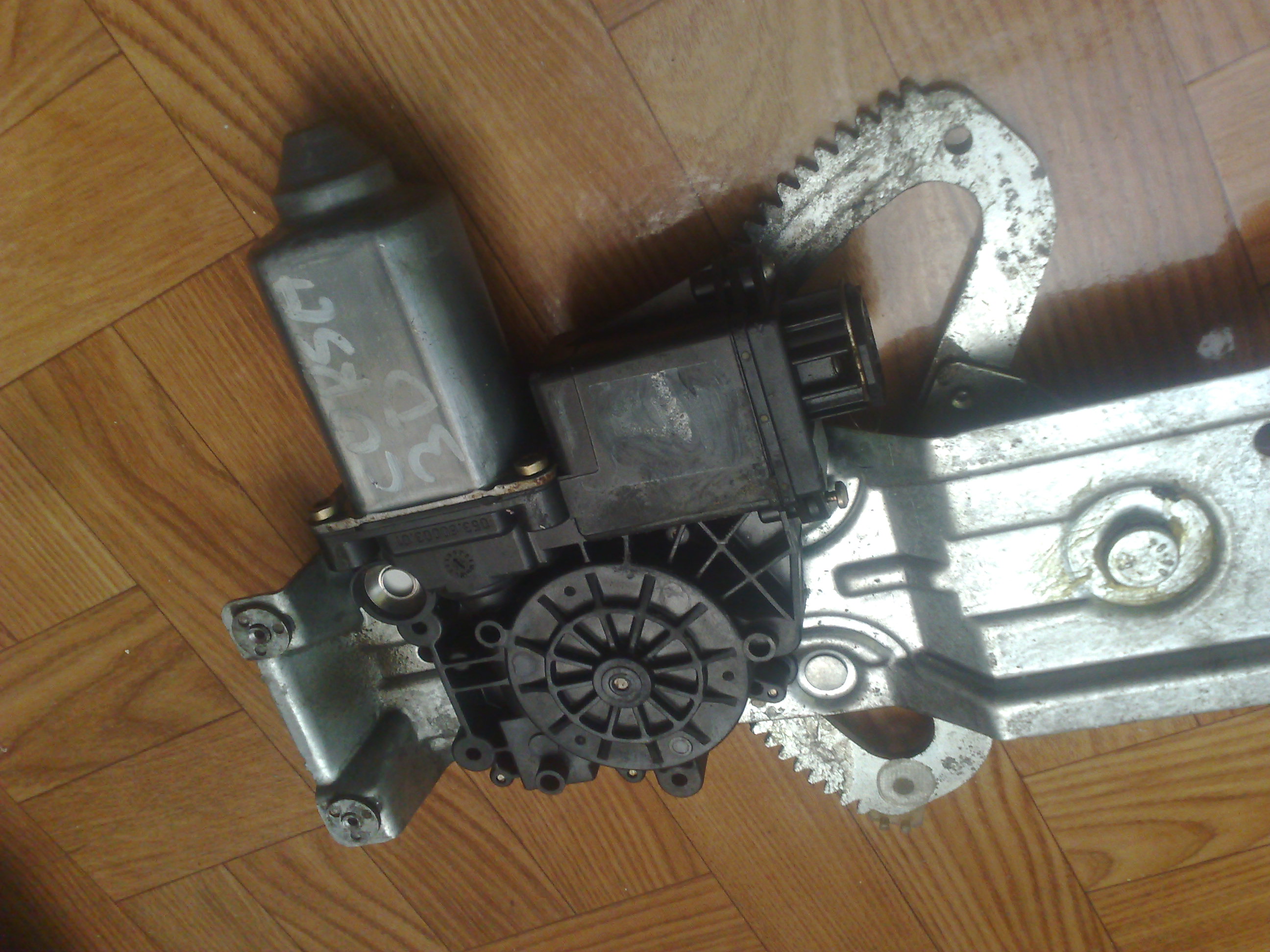

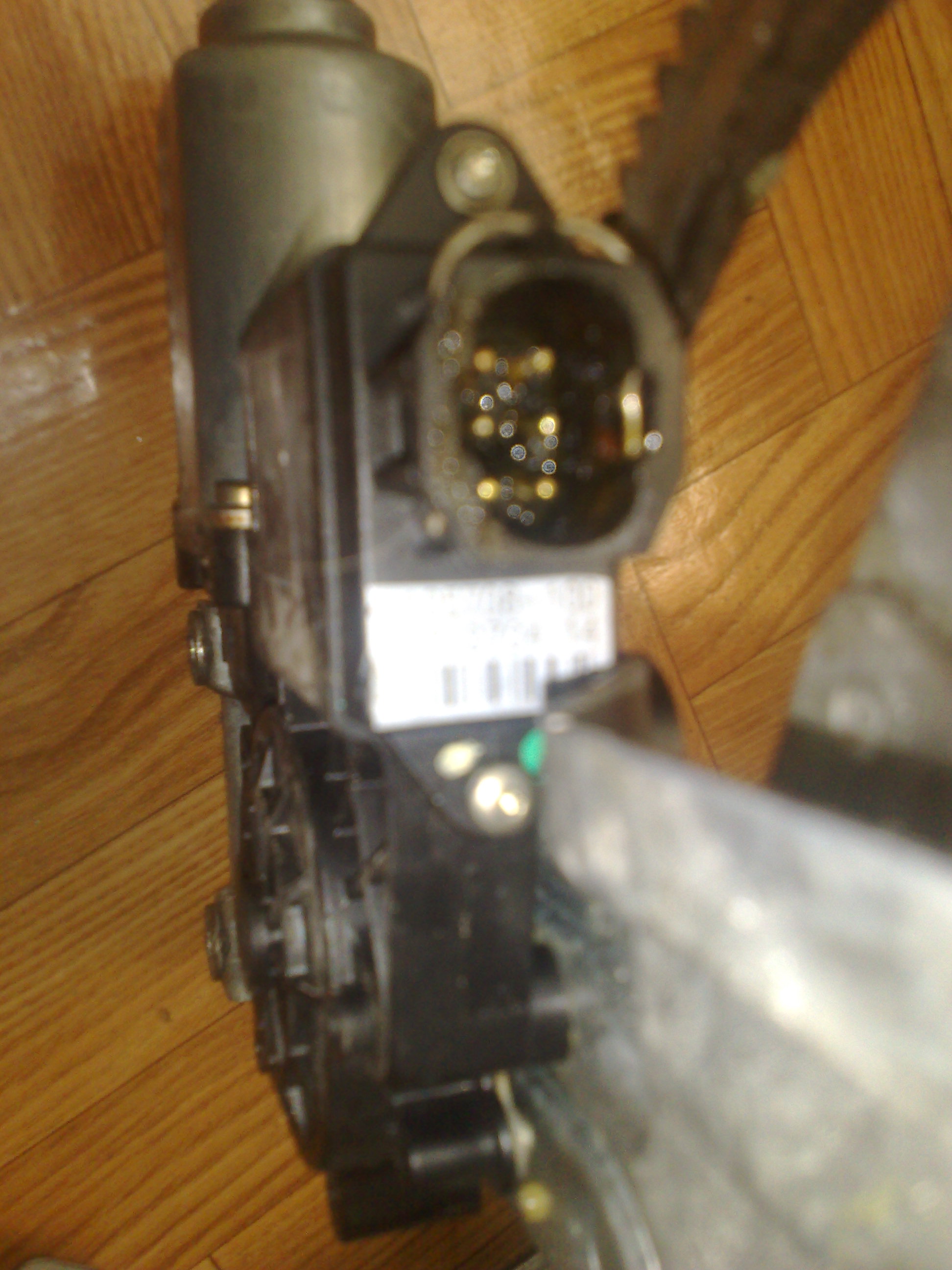

Witam.Zakupilem komplet silniczkow elektrycznych szyb do opla corsy b z prowadnicami.Prosze o pomoc jak je podlaczyc do akumulatora aby sprawdzic dzialanie.Auto mam bez elektrycznych szyb dlatego nie posiadam kostek wtyczek do podlaczenia do silniczka.Sa to silniczki siemensa a alektryczne szyby z firmy brose.Kostki maja 6 pinow jak na zdjeciu.Prosze o pomoc jak mam je podlaczyc zeby sprawdzic.Artur.

Ok wstępnie na krotko sprawdziłem i jest działanie silniczków,ale silniczki działają przerywalnie czyli tylko tak impulsowo podnoszą opuszczają się.Moze to wina tego ze w obwodzie który podłączałem brakowało przekaźnika?Zamiast ciągle podnosić bez przerw silniczki działają"impulsowo".Co to może być?
