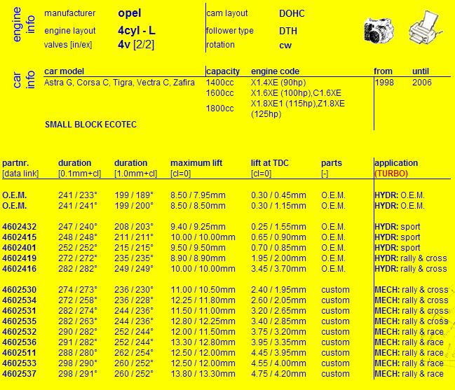

znalezione na stronie Cat cams'a

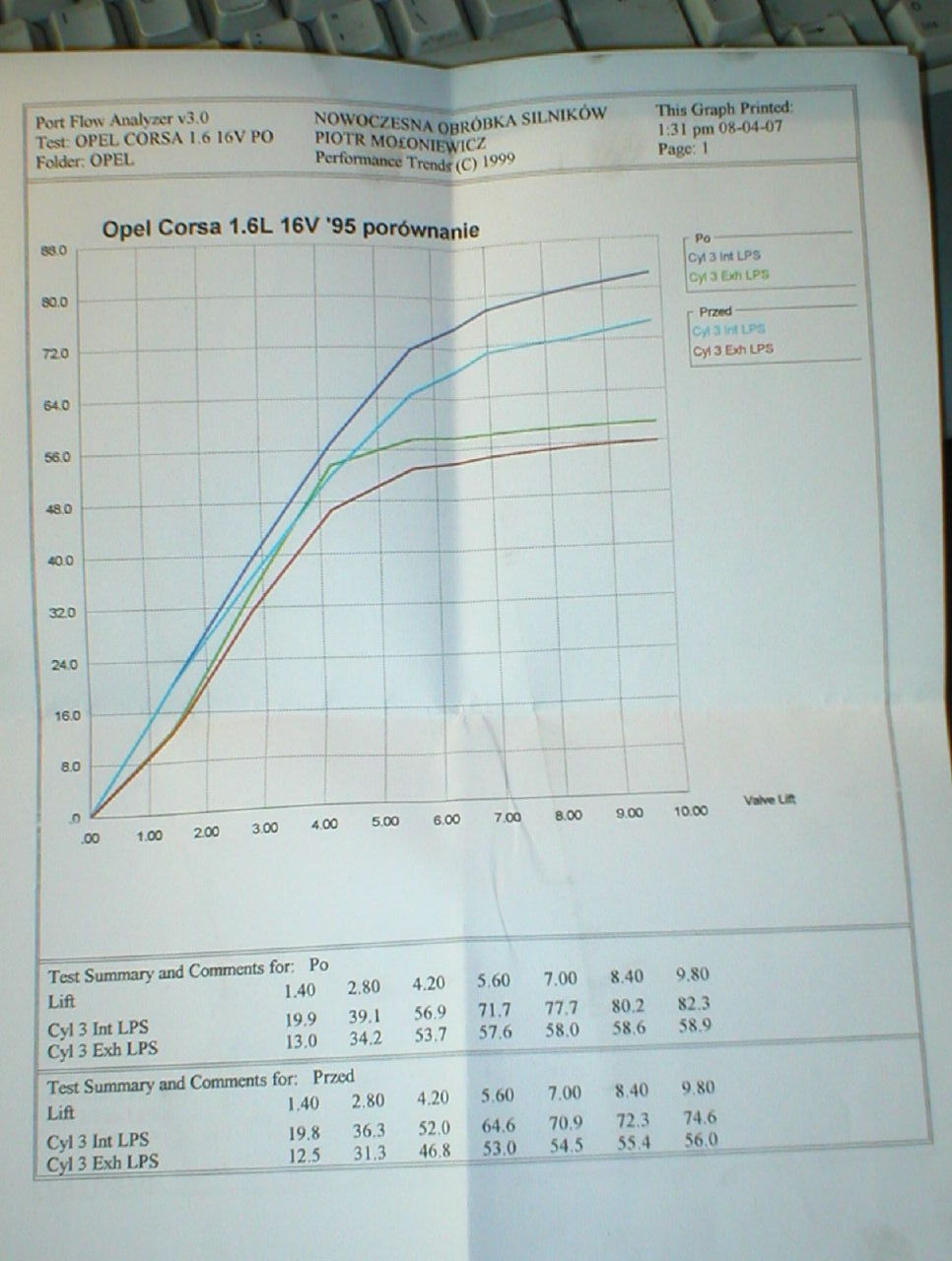

głowica c16xe, zawory 31mm, trzonek 6mm

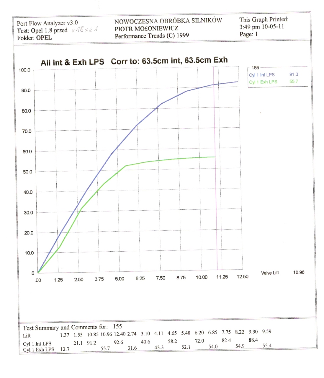

głowica nr 2 czyli xe1. zawory 31.2mm , trzonki 5mm.
wydechowe sa takie same
porownanie dla wzniosu 9.8mm.
dolot c16xe po obrobce: 82
dolot xe1: 90

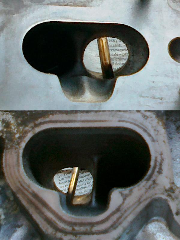

Porównanie portów. może slabe zdjecie, ale dodam, że gardziel w c16 ma 25,5mm, a w xe1 27mm średnicy. jeśli chodzi o wolnossaka większe wcale nie znaczy lesze :oko: . cały kanał wydaje sie byc bardziej prosty w c16

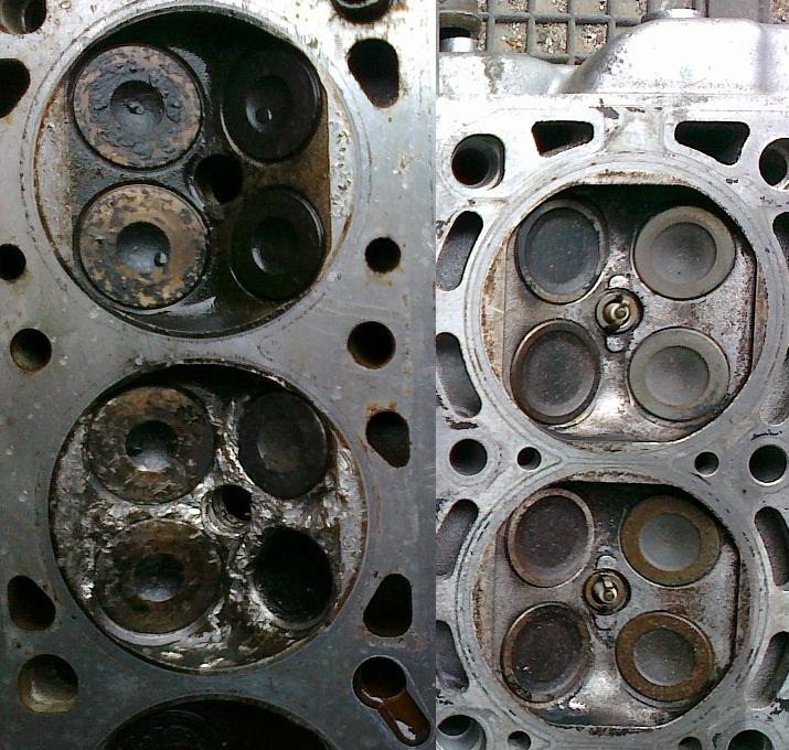

do tego porównanie komor spalania

Porszak ma racje, dlatego Anglicy często wsadzają wałki c16xe do x18xe1 i przyrosty są nawet dość pokaźne około 5 koni i silnik lepiej reaguje na gaz co do silnika x16xe będę miał takie wałki postaram się zmierzyć dokładnie, co do głowicy z silnika x18xe1 były dwie jedna miała oznaczenie x18xe nie wiem dlaczego, a druga z/x18xe

niby ta z xe1/z18 powinna byc lepsza, ale poki co nie wiadomo jakie ona ma przeplywy wiec nie ma czego porownywac. moze za jakis nie za dlugi czas bedzimey znali
