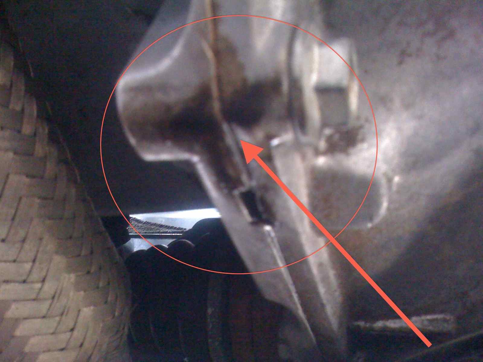

Witam wszystkich serdecznie,
mam problem z ustaleniem usterki w Opel Corasa C 1.2 2001r posiadam niewielki wyciek oleju ze skrzyni biegów na samy dole, w załączniku wysyłam zdjęcie, wymieniłem simmering, oraz uszczelkę wybieraka umyłem silnik w tych miejscach jest już sucho jednak, cały czas zbiera się pod silnikiem niewielka ilość.

A który simmering wymieniłeś bo mnie to wygląda na olej silnikowy i do wymiany simmering na wale korbowym za kołem zamachowym od strony sprzęgła.

wymieniłem simering wybieraka :D
