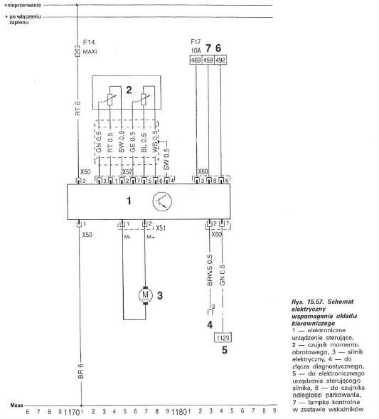

witam podłączyłem wspomaganie elektryczne i objaw mam taki że działa tylko w lewo natomiast w prawo to
brak reakcji czy ktoś miał takie zdarzenie i czy to można w jakiś sposób rozwiązać
proszę o pomoc
swastie
Posty: 6
Rejestracja: 4 cze 2009, o 01:48
Re: wspomaganie cB ciąg dalszy
Post autor: swastie »
z tego co wiem (nie mam wspomagania ale kiedys mialem corse C ze wspomaganiem) taki jest objaw jak padło wspomaganie (MOZE KUPILES USZKODZONE)
wolga85
Posty: 1035
Otrzymał podziękowań: 22 razy
Post autor: wolga85 »
Są dwie możliwości albo padła jednostka sterująca albo pochrzanił się czujnik momentu obrotowego ale jego awarię sygnalizuje jednostka i wyłącza wspomaganie. Jeśli masz omomierz to możesz sprawdzić czy wskazania obu rezystorów są zgodne najlepiej dwa omomierze bo cieżko trzymac kierownice z tym samym momentem lub podłaczyc żarówke do orginalnego wyjścia kontrolki EPS i zobaczysz czy jednostka nie podaje błędu. Możliwe że sie zapiekł i podaje tylko sygnał na skręt w prawo ale raczej to jednostka. Sprawdz czy wszysko podłączyłeś wg schematu

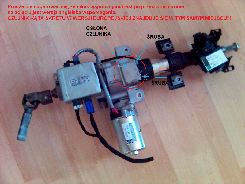

2.1. Lokalizacja czujnika.
Po schyleniu się i zlokalizowaniu elementu, który zaznaczyłem na załączonym zdjęciu widać będzie 2 śruby TORX (25 / 2,5) trzymające blaszaną osłonę czujnika kąta skrętu kierownicy, spod której wychodzi wiązka kabli...
...Jest do nich w miarę łatwy dostęp, ponieważ ich oś gwintu jest równoległa do kolumny kierownicy. Po odkręceniu tych 2 śrub i zdjęciu blaszki zabezpieczającej, ukaże się nam czujnik kąta skrętu kierownicy przykręcony 2 śrubami torx tego samego rozmiaru. Wystarczy je poluzować, aby dokonać korekty w ustawieniu czujnika, jednak ich umiejscowienie (prostopadle do kolumny kierownicy oraz pod pewnym kątem) skutecznie to utrudnia. Aby mieć do nich łatwiejszy dostęp, można wypiąć wiązkę podłączoną do dźwigni kierunkowskazów.

3. Poluzowanie śrub czujnika kąta skrętu kierownicy.
Pierwszą śrubę powinno się udać poluzować bez problemu. Bardziej pomęczyć trzeba się z tą drugą głębiej, jednak po kilku wygięciach kręgosłupa i szyi we wszystkie możliwe strony, ją także uda się poluzować ;). Czujnik ma rezerwę do regulacji, więc nie powinno być problemu - regulacji czujnika nie dokonuje się poprzez przesuwanie góra-dół czy lewo-prawo, lecz poprzez obrót wokół własnej osi czujnika, którego obudowa jest okrągła. W moim przypadku puste miejsca do regulacji zalane były złotym silikonem. W przypadku mojej usterki należało przekręcić czujnik w stronę gdzie tej rezerwy było mniej (zgodnie z ruchem wskazówek zegara).
4. Korekta ustawienia czujnika.
Najłatwiej postawić przód samochodu na klockach (i oczywiście zabezpieczyć, aby się nie zsunął ani nie odjechał), ustawić kierownicę w pozycji 0 (do jazdy na wprost), wrzucić luz, odpalić silnik i zobaczyć w którą stronę przekręci się kierownica. Jeśli przekręci się w lewo (przeciwnie do ruchu wskazówek zegara) czujnik należy obrócić w przeciwną stronę niż obróciła się kierownica (zgodnie z ruchem wskazówek zegara) i vice versa. Przesunięcie czujnika powinno być niewielkie - dosłownie o 1 mm, aby nie przesadzić. (Ja poluzowałem śruby, przesunąłem czujnik i dociągnąłem jedną śrubą - tą z brzegu, do której jest łatwiejszy dostęp). Po odpaleniu silnika (przy nadal uniesionym przodzie auta) należy być przygotowanym do złapania kierownicy, która może sama gwałtownie skręcić w którąś ze stron (zależy, w którą stronę się przesadziło z regulacją czujnika :]). Metodą prób i błędów czujnik należy ustawić w taki sposób, aby po uruchomieniu silnika kierownica nadal pozostawała w pozycji 0. Jednak po dokonaniu regulacji, dociągnięciu śruby i uruchomieniu silnika - jeśli kierownica nie ruszyła się z pozycji 0 - najlepiej wykonać kilka obrotów kierownicą w lewo, w prawo i wtedy ocenić czy w obie strony kręci się z tym samym oporem.
