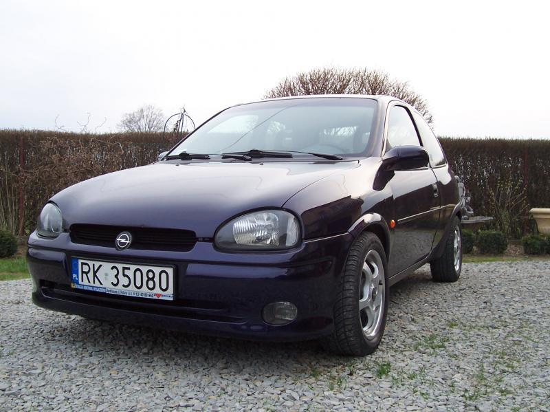

http://polskajazda.pl/db/images_thumb_1 ... resize.jpg
tak to wyglądało u mnie na aucie, borbet T 6x14 ET 38, opona 185/55, obniżenie -35mm
7jx14 lepiej wygląda hehe luknij sobie do linku mojej CB. A ja z 15natek felg to bym szukał jakichś o szerokości 6j albo 6,5j i et 35-49

nie, to jest 7x14 et35.
kilka zdjęć jest tam jeszcze na tych 6x14. ja miałem dwa komplety Borbetów T 6j i 7j. Ale zostały 7x14
