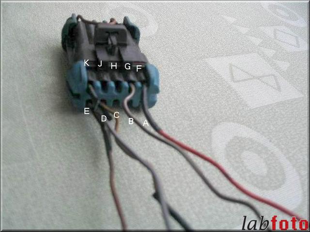

A glowny problem tego postu to ,to ze nie podpialem lacza diagnostycznego jak robilem swapa ,bo instalacja zostala z corsy (B) i mam pytanie, gdzie to podpiac.
Jak zrobie lacze to pojade podpiac go pod komp i zobacze jaki kod pokaze a tak to w ciemno mozna gdybac...
Wychodzi z niego 5 kabli (wszystkie piny sa podpisane alfabetycznie )
1 Rzad
A- Brązowy
B- Brąozwo-Zółty
C- Pusty
D- Pusty
E- Pusty
2 Rzad
F- Czerwony
G- Brązowo-Biały
H- Pusty
J- Pusty
K- Brązowo-Szary
I teraz co to sa za kable ??
Wydaje mi sie ze :
A- (-)masa
F- (+)12V
A reszta ??Moze macie opis tych kabli.
Napiszcie ,moze wiecie gdzie to podpiac ,albo gdzie sa odpowiedniki do tych kabli...
Auto chodzi okropnie i nie widomo co sie zdu***ło

te literki chyba niezbyt dobrze podpisane na fotce (pod spodem ok).

znajdziesz tam schemat instalacji c20ne i opis złącza w corsie B
i przy okazji do Juhola : popatrz na wtyk tam złączka G jest mostkowana z A

AdamXXL pisze:i przy okazji do Juhola : popatrz na wtyk tam złączka G jest mostkowana z A
czyli z masa.... mostkowalem br-zółty z masa i z br-bialym i br-bialy z masa tez i nic sie nie dzieje :placz:
edit: a czy to nie powinno byc tak ze A z G jest zmostkowane a zeby czytac bład jeszcze trzeba B dołączyć?
=JUHol= pisze: edit: a czy to nie powinno byc tak ze A z G jest zmostkowane a zeby czytac bład jeszcze trzeba B dołączyć?
Juhol już sobie zczytał i raczej piszę to do innych A z G (G do masy)zmostkowane jest podczas normalnej pracy silnika a B z A podczas zczytywania błędów - tak mi się wydaje
tzn ja nie mam nic mostkowane przy normalnej pracy a tylko do zczytania mostkujemy BR-BI z masa (karoseria w moim przypadku to była)

@Adam ,wielkie dzieki ,zaraz to przejrze ,a literki sa dobrze podpisane ,bo kostke mialem w rece .
A teraz co z tymi ?to jest tak jak ponizej ??
A- Brązowy (-)masa
F- Czerwony (+)12V <-- to tak ma byc jak napisalem?
czyli mam juz :
B- Brązowo-Żółty
G- Brązowo-Biały
I potrzebuje jeszcze
K- Brązowo-Szary.
