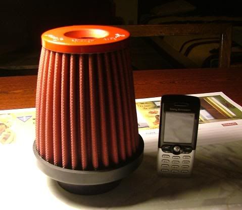

Niewielka pojemność silnika i mała moc nie zniechęca mnie do rezygnowania z imprez sportowych. Jakoże przepadam za pomrukiem pochodzącym z filtra stożkowkowego postanowiłem nie tylko zamontować na szybko filtr ale wykonać odpowiedni dolot....
Zaczytałem się w lekturze i wyłapałem kilka ciekawych tematów, które w pewnych elementach były są inspiracją do tego projekciku.
Silnik mój jak większość już poznała po temacie to najsłabsza jednostka montowana przez koncern GM w Oplach Corsa.... najsłabsza ale nie najgorsza....

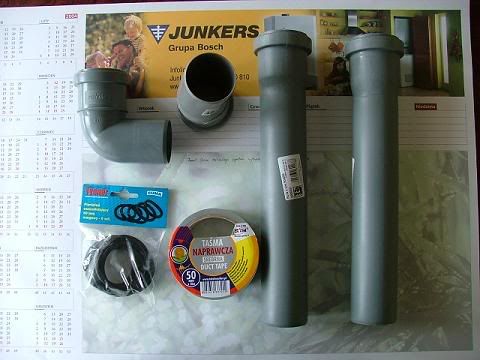

prace ruszyły małymi kroczkami.... zaczęło się od zakupu kilku materiałów w castoramie.... zatem częsci ani nie są drogie ani trudność w ich znlalezieniu prawie żadna,
W miedzyczasie poczytałem troche artykułów o dolotach stożkach wkładkach i innych bzdurnycn pomysłach i powstało pytanie czy wogóle coś robic w tak skąpym w moc silniku ale udało się.....

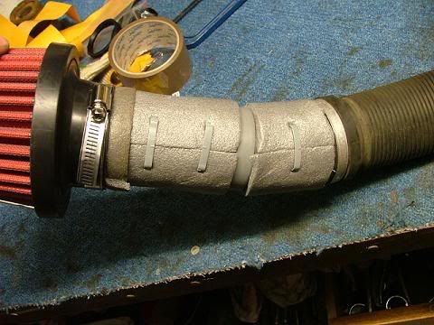

zapożyczyłem jeszcze troche izolacji od staruszka.....
Po kilkunastu minutach powstał dolocik z rurki PCVki, odizolowany termiczną izolacją, spięty co by w czasie jazdy się nie rozczłonkował....

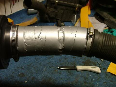

Owinięcie taśmą termoizolacyjną co by efekt wizualny był profi...

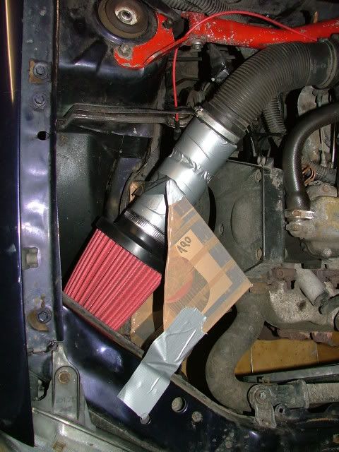

Nad dolotem jeszcze się zastanawiam, potrzebowałem wizji jak to ma wyglądać mniej więcej, wymiary, kształt etc.
Nie wiem czy jest to właściwy montaż dla stożka, następuje faza małych testów, tektura to faza jak to ma wyglądać. Jeździłem troche po okolicy, ryczy pięknie powyżej 3k obr/min. Z wolnych obrotów też milusio się wkręca ;)
Wyczytałem, że im długość dolotu większa tym lepiej zasysane jest powietrze... faktycznie zakładając stożek na końcu czarnej rury od przepustnicy auto dławiło się niemiłosiernie na wolnych obrotach, natomiast z dodatkowymi 30 cm dolotu efekt jest zupełnie inny, mam nadzieję, że idę w dobrą strone...
Chciałem to opisać może komuś przyjdzie do głowy podobny pomysł, auto o słabej mocy ryczące na wyższych obrotach :) Dzięki i Pozdro

- stożek Jacky'ego niecałem 80 PLN
- dolot, zostawiłem 20 PLNów w castoramie
- otulina, gratis

D12 pisze:Wyczytałem, że im długość dolotu większa tym lepiej zasysane jest powietrze...
im dlugosc dolotu jest wieksza tym lepiej dziala on na nizszych obrotach, a nie "lepiej zasysane jest powietrze"
czy ten stozek jest czymkolwiek zaimpregnowany? wyglada na calkowicie suchy :zakrecony:

Nie ma to jak kibelrura :grin:
Zdaje sie ze endo mial cos takiego u siebie :oko:
Ciekawy jestem jak wygladaja polaczenia w wew rury
:oko:
Kotlin pisze:Nie ma to jak kibelrura :grin:
:oko:
co masz na myśli, jeżeli chodzi o PCVke jak kanaliza uszczelka i dziękuję, reszta na sztywno bez przedmuchów....

Słuszna uwaga, zanim zaczęło to jeździ popsikałem....

Dolot po kosztach i prawie kazdy od tego zaczyna :oko: Ale przegrode mogles zrobic w inny sposob, np.: karton owiniety taka izolacja, co sie przykleja pod kaloryfer. Tego prekursorem byl Endo i sprawdza sie to znakomicie :oko:
pirat pisze:Dolot po kosztach i prawie kazdy od tego zaczyna :oko: Ale przegrode mogles zrobic w inny sposob, np.: karton owiniety taka izolacja, co sie przykleja pod kaloryfer. Tego prekursorem byl Endo i sprawdza sie to znakomicie :oko:
izolacja o której wspominasz właśnie jest w fazie projektu, w tygodniu się z tym uporam...

Uważam, że nie wystarczy ładnie złożyć dolot i pośmiać się z tego jak to komu się udało. Przejechałem na stożku już 800 km musze stwierdzic, że auto jest elastyczniejsze, co do spalania nie wiem, ile zaleje tyle spali. Ogólnie pomruk stożka poprawia mi nastrój.
P.S. Dodatkowo do poprawienia wrażeń słuchowych, wywaliłem z bagażnika maty wygłuszające :)( poprzedni właściciel audiofil) Tyż słychać lepiej tłumik.
