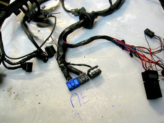

na panujace mrozy najlepszy cieply szalik:
wiazka aem ready :-D

z takim szaliczkiem nie zmarzniesz :)
co to aem ?

cyberpooh pisze:co to aem ?
standalone, straight from hoooonda ;)
ladny szalik, czasem swojego tak drutem nie podwiazuj ;)

druciarski projekt to i drut na kolektorze ;)
aem jak endo napisal - standalone -> http://www.aempower.com/ViewCategory.aspx?CategoryID=62
cewka msd juz nieaktualna bo ze wzgledu na brak miejsca zaplon przerobiony na bezrozdzielaczowy, ale ecu jak najbardziej :)

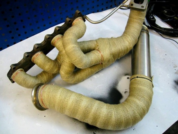

ktos sie postaral zawijajac kolektor, bardzo ladnie. zaloze sie ze beeedzie mooocno kusic przy docieraniu :lol:

projekt świetny i wogóle, ale błagam, zmień te druty na opaski ślimakowe chociaż :oko:

opaski afaik lubia rdzewiec i pekac - macie jakies lepsze doswiadczenia?

Opaski są ok - u mnie 2 lata sie juz trzymaja i wszystko jest ok - 60gr placilem za jedna :lol:
Nie zardzewialy itp :) polecam + lepiej wygladaja niz druty :) ktore jak mniemam od temperatury moga zmienic stan skupienia :)badz przynajmniej sie naciagnac i moze sie tasma rozwinac.
Poza tym profi profi!!!
Re: c20rsa.com - premiera! oraz update'y projektu :)
tomku, wg mnie opaski tez beda lepsze. fakt ze zajda syfem, ale chyba zardzewiec nie zdaza :oko: . u mnie tez sie dobrze trzymaja

opaski to teraz mozna takie na wypasie nierdzewne kupic :grin:
