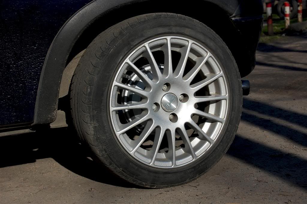

trochę teraz bije czerwień bębnów po oczach - jeszcze plastiki w kolor i będzie bardzo czarno-fajnie :)
corsarz
Posty: 860
Lokalizacja: Królewski Kraków
Re: Czarna perła by corsarz
Post autor: corsarz »
nad bebnami pomyslimy, bo może zmienią kolor na czarny
Imię: Bartek
Post autor: rQs »
Plastiki będą w kolorze, a mi się może uda namówić Grześka, żeby bębny i zaciski pomalować na "felgowo" :pp
Bardziej by Ci się widziało Aro :)?

ja właśnie pomalowałem zaciski na czarno i jutro będę je montował to wrzucę fotki jak to przy felach będzie wyglądało, zawsze to podgląd dla kogoś jak może mod wyglądać:)
