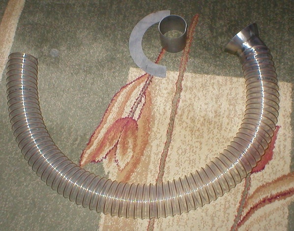

[album]4161[/album]Teflonowe uszczelki maja odizolowac dolot od ciepła głowicy
Jedna tuleje zrobiłem na próbe i giąłem. wyszła jak chciałem. Jak miałem już 4 docelowe to na pierwszej poddało sie imadło :lol: . Wyrzażyłem dziadostwo i poszło duużo łatwiej.
Pozostało frezowanie tulejek pod kąt dolotu, flanszy ori kolektora i spawanie wszystkiego.
Od biedy z itb bym się wyrobił, ale z airboxem już nie da rady na bank.

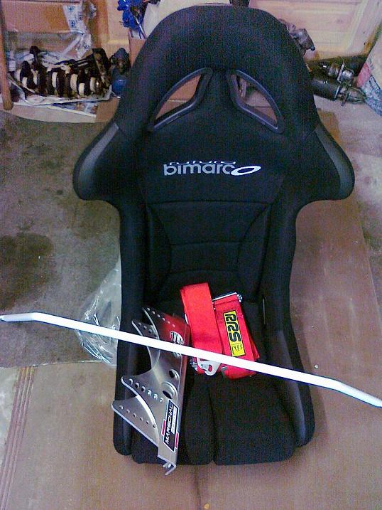

Troche klubowego stuff'u i troche nieklubowego :D. Stabilizator Whiteline'a od Klariego, szelki od Markosa.

No no :)2 W końcu będziesz miał trzymanie w fotelu :D
Corsa - sold
Boczne mocowanie tez mam zajebiste aluminiowe Sparco, mogles wziac razem z pasami :grin:
Re: Porszakowe c10rsa - mozliwosci c16xe czyli c18xe smallbl
Tyle byś nie opuścił pewnie :-P . miałem robić sam, ale finalnie koszt byłby porównywalny. Choć te nie są anodowane, a mnie sie jakoś ubzdurało, że będą :lol: , ale zimą sie wypoleruje i poanoduje.

Noooo :) Zaczyna się z tego robić fajne konkretne auto :)
Składaj to w końcu... Stroisz i hamuj! :pig: Ja tu chce widzieć okolice 2xx 8)
noo teraz za bardzo nie mogę wysiąść w garazu z auta :lol: , ogólnie mała przeprawa z zamocowaniem fotela, nie wiem czy jak zostaną szyny to nie będzie za wysoko albo czy będzie niżej niż seria. Jeśli tak to fotel pójdzie na stałe do nadwozia.....

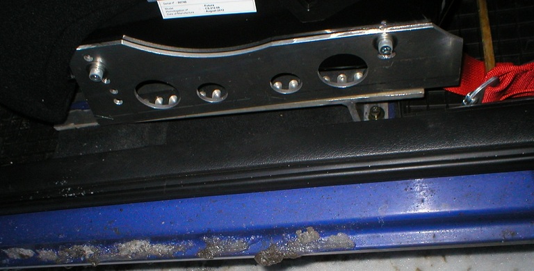

ja wczoraj montowałem u siebie i na dobrabianych mocowaniach na wzór. jest wysoko niz seria ;D szyne mam ruchoma. Montarz to tylko odkręcenie fotela od szyny i zamocowanie :) bylem w szoku ze tak prosto ale tzreba poprawić....

Prosto ale dostep chu.. delikatnie mówiąc. Dlatego jesli nie uda sie opuścic to moje szyny wyleca. z seryjna kiera ciężko wysiąść, a co dopiero z odsadzona.

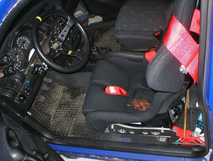

Coś tam się dzieje powoili, latwiejsze i świeższe pomysły tez sie realizują. mam chwile to się pochwale ...pomyslałem:)
Konik pytał mnie czy fotel zamocowany. Zamocowany razem z kiera do kompletu, brakuje klaksonu,a dokladniej kabelkow.
miejscówka Porszaka.jpeg (180.77 KiB) Przejrzano 19746 razy
mocowanie fotela.JPG (108.32 KiB) Przejrzano 19746 razy
Jeśłi chodzi o wage to dzieki amelinium udało sie jej nie zwiekszyc. kubeł waży podobnie jak fotel z szynami, taze mysle ze rożnica wagi czy na + czy na - nie jest większa niż 1kg, nie mialem okazji wszystkiego zwazyć, ale okazja jeszcze sie trafi jak alu pojedzie w anode
ITB wolno, ale jakoś się robi, po drodze zrobiłem wloty powietrza do puszki, nie sadze zeby miało sie w dolocie pojawić jakis poważne nadcisnienie, ale jestem pewny ze taki dolot nie pogorszy tego co jest teraz.

Ooooo Marcinku dobra robota... ale ja niestety musze mieć ruch fotelem...Fifo mi dał fajne wskazówki.
u mnie tez taki komplecik wjerzdza czyt kierownica + nabą(naba od fifa)
Grze wpinasz tą rure? Od spodu czy od przodu puszki? gdzie ją umiejscowisz? w grillu? Rozkminiałem nad tym ale bałem sie ze woda moze wpaśc....
"Nigdy nie lekceważ corsy" ;D
c16xe --> ... ;)
Pamiętaj, wymień świece.
Jedna rura pojdzie za gril, a druga w kratke na dole zderzaka, jak zaloże z powrotem zderzak gsi to moze tam gdzie halogen sie zrobi wlot, ale trzeba przetestować czy to dobre miejsce. nie wiem czemu ale woda mnie nie martwi. mysle ze az takiego ssania przez filtr nie ma zeby wode podrywało do gory

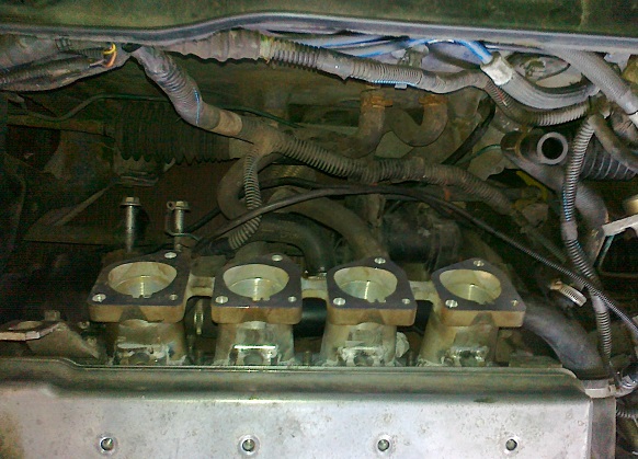

zakupiłem krokowca do itb oraz przepusnicom dowierciłem kanały do wolnych obrotów pod krokowiec i dodałem do nich króćce

No dobra corsa spedziła ostatnie 2 tyg w garazu bo sprzedałem swój dolot, a że nie wszystko do itb mam jeszcze gotowe i oczywiście wyszły różne przeszkody po drodze, stąd potrwa to jeszcze pewnie kolejne 2 tyg.
Jedna z przeszkód, najdrozszy kawałek złomu jaki sobie zrobiłem, nie przemyśłałem sprawy i skończy sie na przeróbce ori kólka/kólek

Kolektor na głowicy
Kolektor na głowicy
wyszedł tak kompaktowy jak chciałem

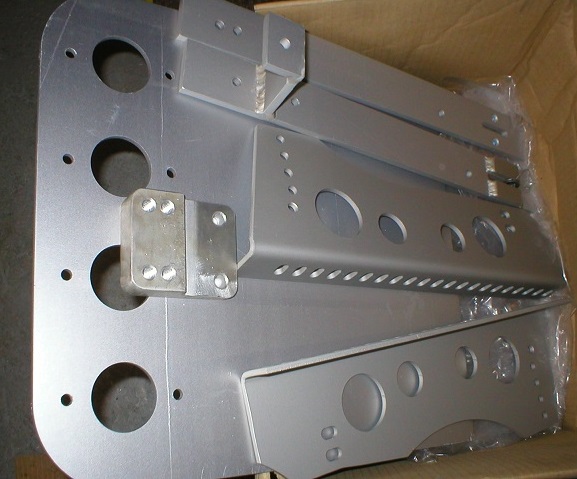

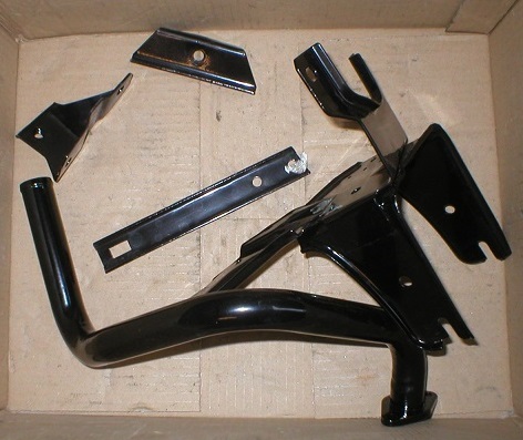

zawiozłem mocowanie kubła do anodowania, blacha na spodzie to część airboxa na itb, klocek na wierzchu to nowy uchywt alternatora, zeby go opuscic i zrobic miejsce na boxa
Proszek
Proszek
rurka odmy i kilka innych blaszek, które już rdzewiały, także pojechały na odświeżenie, do tego samego zakładu co alu graty

corsa, po 2 miesiacach postoju wreszcie zagadała z itb. filmów z pierwszego odpalenia nie bedzie bo tych pierwszych to było kilka. fotki pozniej.
ogólnie wszystko szło powoli z braku czasu i mojej zabawy z niektórymi pierdołami. wszystko poskładałem, a corsa nie odpalała, zdazyło sie raz, obroty miała ponizej 500 i sama gasła jakby brakowało jej powietrza. potem raz odpaliła normalnie i za moment znow mozna było krecić do rozładowania aku i nic.
zaczeło sie sprawdzanie i szukanie dziury w niby całym. okazało sie ze masy, ktory w oryginale sa przykrecone do kolektora dolotowego, a które ja przesunałem na obudowe alternatora, sa za słabe. napiecie mniejsze o ponad 1V. po przykreceniu ich w inne miejsce zagadała od strzała, no i michę miałem mniej wiecej taka :-D
. został do ogarniecia docelowy airbox+kosmetyka, a do wyjazdu ciegna przepustnic.
