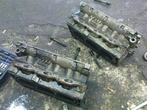

Po misce poznaję,że zaczałeś od rozbiórki 3.0 ;)
Zalej cylindry naftą i zobacz w jakim jest stanie. Stawiam 4-ro pack, że na drugi dzień nie będzie śladu po nafice.

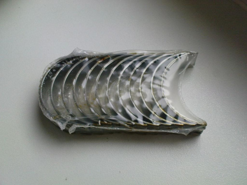

tylko 3.0 rozbieram :-D :grin:
bede nowe pierscienie, nowe panewki, zrobiona glowica.....

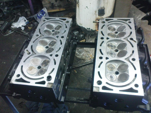

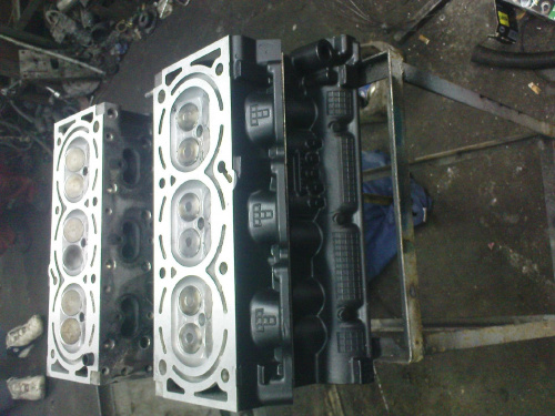

glowice zrobione pieknie ladnie,
zakupy majace doprowadzic silnik do nowosci porobione...
czesc ich juz w domu :twisted:

i co bylo robione z głowicami ?

-=m&m=- pisze:i co bylo robione z głowicami ?
wymienione uszczelniacze, podocierane zawory, sprawdzona szczelnosc, sprawdzone prowadnice.... letkie planowanie... ogolnie doprowadzona do stanu bardzo dobrego

ostatnia czesc ukladanki i mozna skladac silnik :twisted: :twisted:
