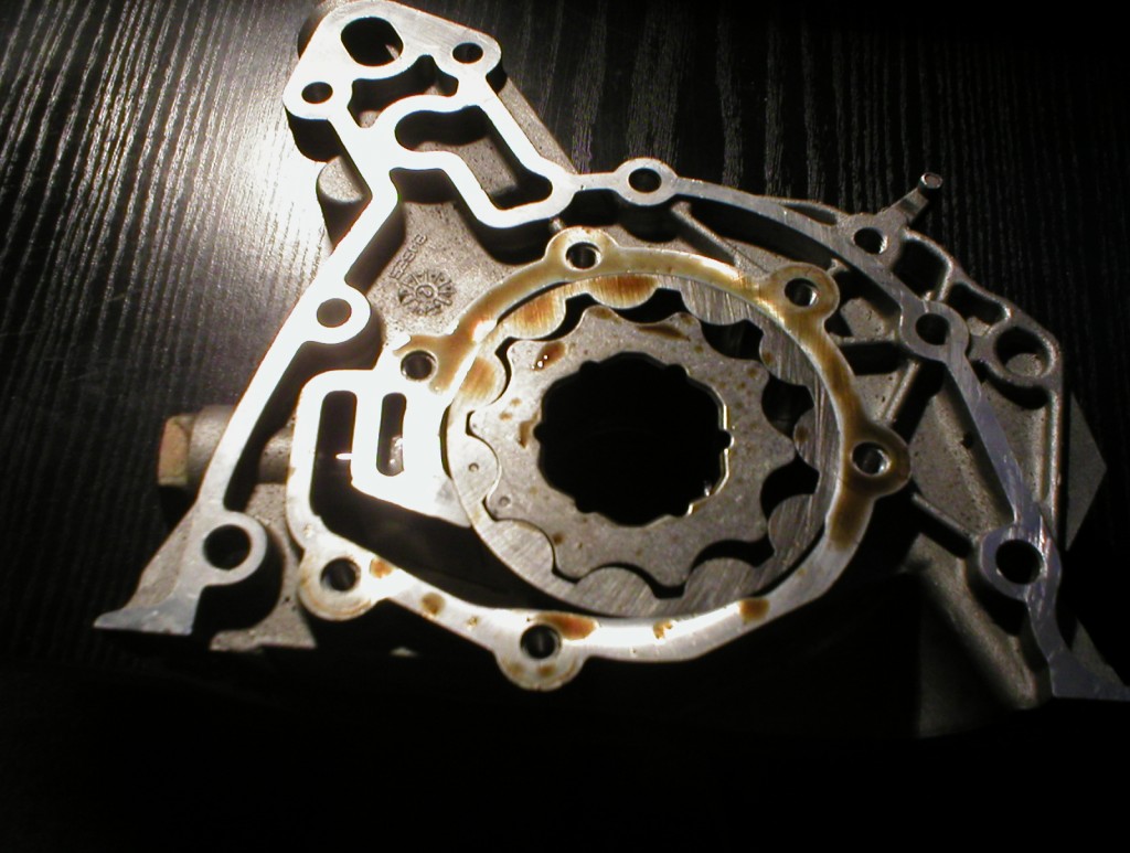

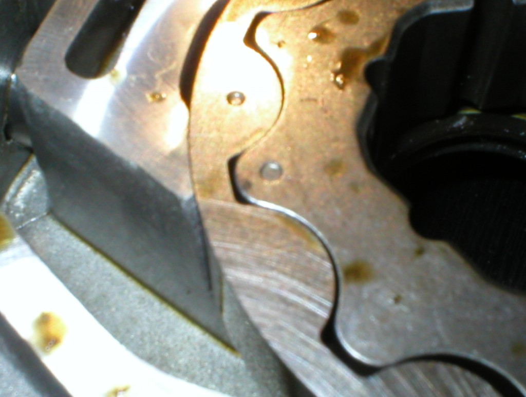

musialem rozlozyc pompe jednak dalem ciala, nie zauwazylem wogole tych malych otworkow na kolach. kto wie czemu one sluza?
malego kola nie da sie zalozyc inaczej niz jest. kolo zewnetrze da sie zamontowac znacznikiem w dol

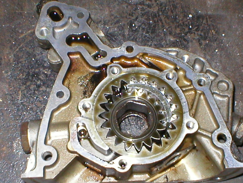

ta wyzej jest z malego bloku z18xe a ta tutaj z c16xe
mi sie wydaje ze to sa poprostu znaczki, jak ustawic kolo. otworami do gory, ale tylko zewnetrzne.
