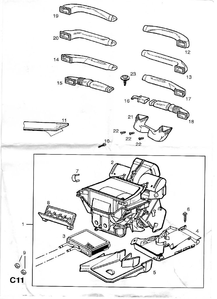

a czy ktos moze opisac czynnosci zwiazane z wymiana nagrzewnicy?
Re: Nagrzewnica CORSA B 99'
: 5 lis 2009, o 22:04
autor: kakana
Trzeba odkręcić plastiki od spodu nie trzeba wyjmować deski rozdzielczej. trzeba zdjąć te dwa plastiki i troszkę się nagimnastykować z wyjęciem nagrzewnicy- ale wszystko jest do zrobienia mniejwięcej co gdzie masz na zdjęciu
