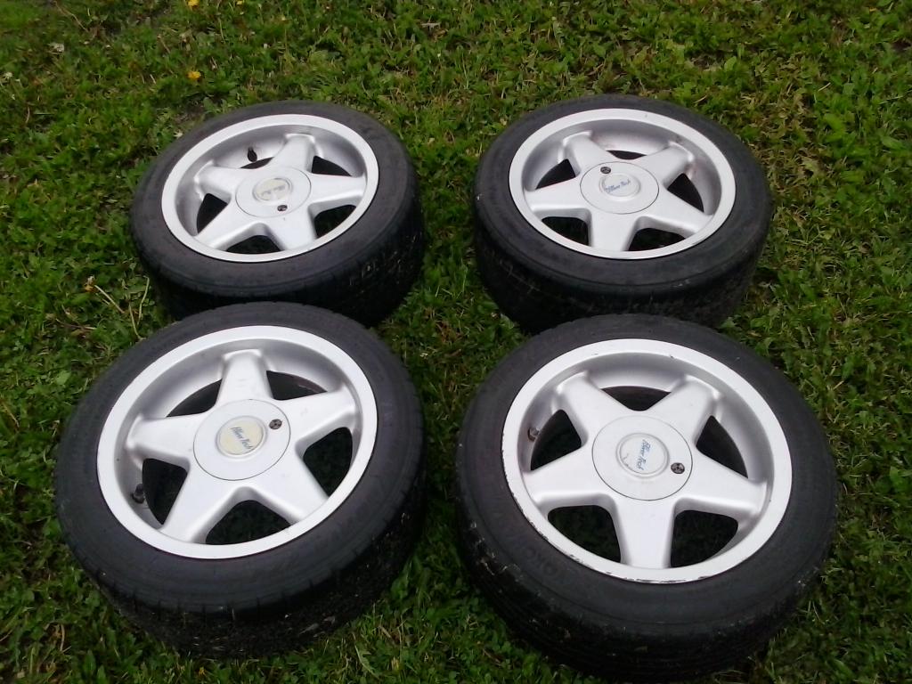

Witam wszystkich serdecznie:)Prosze Was o pomoc...Zakupilem bardzo okazyjnie alufelgi 7Jx14 ET25 firma powertech.Bedą one pasowac do mojej Corsy czy sie wmieszcza w nadkola czy nie beda obcierac? :unknown: i druga sprawa jaki rozmiar opon letnich najlepiej do tych felg dobrac tak zeby jezdzic po naszych polskich drogach :wink: Corsinka ma wspomaganie a motor 1,4 16V 90KM pozdro :grin:

a masz obniżone auto czy nie?? bo tył na obniżeniu na pewno będzie tarł o sierpy

witam zawieszenie fabryczne pozdro:)

Przy tym ET moim zdaniem będzie obcierać i to sporo, ja mam et 35 na letnich i dość duży balon 185/65/14 i przy pełnym załadunku lubi uciąć plastikowe nakrętki od sierpów. :smile:

Więc jakie opony dobrać żeby jak najmniej tarło?teraz na tych felach sa opny 185/50 r14 więc chyba przymierze je i zobacze jak wogóle to bedzie wyglądac....

a jakie opony masz na tych felgach teraz?? ja mam na felgach 7x14 opony 185/55/14, ale ja bym Ci proponował opone 175/65 albo 175/60 żeby troche się schowała, bo z przodu może troche wystawać bierznik za obrys auta.
