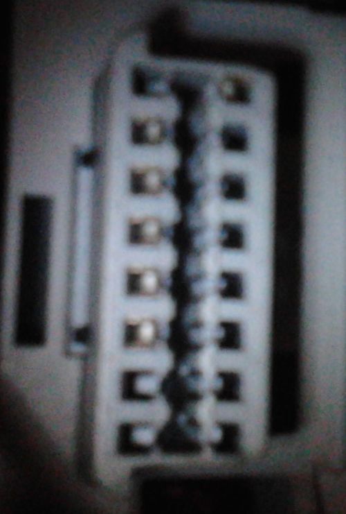

rocznik jak w opisie 97, ten interfejs z aukcji jest na port com, bynajmniej tak pisze
mam tylko pytanie jak rozpoznac czy jest obd czy obd2, ja mam zlacze 16 pinowe jak na fotce
przepraszam za jakosc ale zdjecie robione telefonem na szybko
n
gtszudi
Posty: 278
Rejestracja: 8 lut 2009, o 14:19
Lokalizacja: Gdańsk
Re: diagnostyka, czym?
Post autor: gtszudi »
masz obd2
