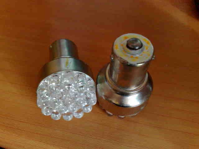

jakie oporniki należy zastosować przy zmianie żarówek kierunkowskazów na diodowe...
w tej chwili za mały opór powoduje buczenie .
jaki opornik powinienem założyć na stronę by było ok ??????

Niestety zmiana prądu (mocy) w obwodzie kierunkowskazów powoduje zmianę prędkości mrugnięć. Dioda pojedyncza ma moc poniżej jednego wata ,żarówka 21 watt stąd buczenie. Nawet w lampach diodowych ledowe są tylko pozycyjne i stop (mówimy o zamiennikach ) . Jedynie wymiana przerywacza na taki który nie reaguje na zmianę mocy rozwiąże problem.
PS Ta zmiana częstości jest celowa informuje o spalonej żarówce.

znajomy mówił ze trzeba tylko podpiąć do obwodu oporniki do żarówek diodowych by zasymulować ich opór
podpięty opornik powinien ustabilizować oporność prądu w wiązce kierunków ale nie wiem w jakich wartościach omowych są żarówki kierunków kolega tak ma w e30

Musisz mieć opornik, który wytraci tylko 20 W mocy.:)

Łącznie jakieś 40W , nieźle będą wyglądały te grzałki :-D
Jaki sens ma taka przeróbka skoro rezystory z ledami będą wciągać tyle samo co oryginalne żarówki.
A może rozsądniej było dokonać modyfikacji przerywacza.

no skoro 21 W mają żarówki <ori> to jaką mają oproność ? tylko tyle mi potrzeba
nie ważne że tyle samo pradu pobierają .... z opornikiem..... ważne że ładnie wyglądają
nie zastanawiam się po co do e30 316 miglanci kupują zderzaki z M-power . retoryka jak sądzę

marcinboree pisze:no skoro 21 W mają żarówki <ori> to jaką mają oproność ? tylko tyle mi potrzeba
I w tym cała rzecz że sama oporność rezystora nie wystarczy, musi to jeszcze być rezystor o odpowiednio dużej mocy, moc rezystora idzie w parze z jego gabarytami a dłuższa praca zagrzeje go do czerwoności, dla tego pomysł z opornikami wydaje się być z lekka niepoważny.
Znacznie łatwiej przerobić przerywacz lub kupić taki który będzie współpracować z ledami, na allewszystko można znaleźć przerywacze np.
http://allegro.pl/regulowany-przerywacz ... 84800.html
są też rezystory do obciążenia obwodu.
Kwestia wyglądu jest sprawą indywidualną, każdy montuje to co lubi :oko:

no i załatwione. Dziękuję za zainteresowanie tematem
nie pytałem co tam włożył pod deską - tylko się roześmiał - możliwe że jednak przerywacz - najważniejsze że działa.
