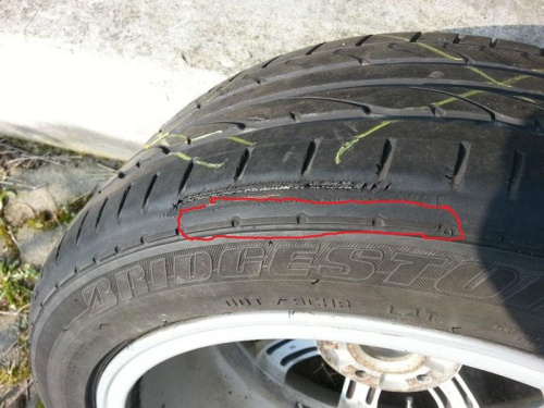

Pojechałem zmienić opony na letnie i spotkała mnie niespodzianka jak poniżej.
Na początku sadziłem, że mam coś nie tak z geometrią auta, ale na zdjętych oponach zimowych nie widać żadnych oznak ... ?
Pierwszy raz spotykam się z czymś takim...czego wynikiem może być powyższe uszkodzenie opony?
Ta opona jest zwyczajnie wytarta, także ta niespodzianka to chyba trochę wcześniej musiała wystąpić :grin:

opony były kupione w 2011 roku ... i żadna z dotychczas wymienianych opon w moich autach nie wyglądała tak jak ta po 3 sezonach ... :shock:

Moje opony tak wygladaly jak mi obcieraly o ranty.
Re: Bridgestone Potenza wadliwa opona?
zbieznosc zjada wiecej, musiałbyś miec dobry tuning zrobiony zeby tylko sam brzeg sciagneło. a gumolepy co mowiły? chyba ze zmieniasz sam to sie moze wybierz gdzies po opinie. mnie nic sensownego nie przychodzi do główy.

A jak wahacze itp... Bo to nie jest z obtarcia o końcówkę czy wahacz... Bardziej jak by się kąt koła podczas jazdy zmieniał...
A przy wielowahaczu czasem można nie zauważyć na podstawie odsłuchu uszkodzenia...

kasmarkos pisze:Moje opony tak wygladaly jak mi obcieraly o ranty.
w tym przypadku jest to wewnętrzna część opony
Porszak pisze:a gumolepy co mowiły?
opony w większości przypadków zmieniam w tym samym serwisie i chłopakom zrobiło się głupio bo nie zauważyli tego podczas zmiany kół na zimowe. Jeśli chodzi o samo uszkodzenie to poradzili aby zgłosić do sprzedawcy, bo na zimówkach nie widać żadnych oznak nieprawidłowego ustawienia geometrii.
Bear_ pisze:... przy wielowahaczu czasem można nie zauważyć na podstawie odsłuchu uszkodzenia...
wachacze profilaktycznie były sprawdzane tej zimy i brecha nie wykazała problemów :wink:

-=m&m=- pisze: i żadna z dotychczas wymienianych opon w moich autach nie wyglądała tak jak ta po 3 sezonach
-=m&m=- pisze:i żeby się go pozbyć to muszę teraz kupić RS'a :grin:
ale w tedy będziesz wymienial podobnie jak ja, czyli 1para/sezon :ROFL:

Te opony to wyglądają na bieżnikowane. Inny kolor gumy na bieżniku a inny na bokach.
poszukam dowodu zakupu i wybiorę się do serwisu, który sprzedał mi te opony.

-=m&m=- pisze:poszukam dowodu zakupu i wybiorę się do serwisu, który sprzedał mi te opony.
nie daję ci nawet 1% szans na to, że coś zdziałasz, szkoda Twojego czasu.
wolga85 pisze:Te opony to wyglądają na bieżnikowane. Inny kolor gumy na bieżniku a inny na bokach.
Toś przyfantazjował... Każda nieczyszczona opona jest lekko brązowa z boku i czarna na bieżniku.
Miałes sprawdzić daty produkcji każdej opony. Jest komplet z 2011? I pamiętaj, że nie musisz mieć żadnego paragonu ani faktury, wystarczy np. wydruk potwierdzenia transakcji kartą. Jeśli płaciłeś gotówką - to tylko paragon.
STELMI pisze:nie daję ci nawet 1% szans na to, że coś zdziałasz, szkoda Twojego czasu.
Znajomemu wyszedł bąbel z boku bez jakiegokolwiek uderzenia, było po gwarancji, wymienili na nową, też RE050A.

!markos pisze:Miałes sprawdzić daty produkcji każdej opony. Jest komplet z 2011? I pamiętaj, że nie musisz mieć żadnego paragonu ani faktury, wystarczy np. wydruk potwierdzenia transakcji kartą. Jeśli płaciłeś gotówką - to tylko paragon.
Faktura jest już znaleziona, daty produkcji po naszej rozmowie jeszcze nie zweryfikowałem :oops:
Nie wiem czy to ma sens biorąc pod uwagę widoczne pęknięcia na drugim zdjęciu ale na możliwą przyczynę została wytypowana jazda po naprawianej nawierzchni tj. tarcie opony o krawędź ściągniętego asfaltu. Chodzi mi o coś takiego ...
I na zderzaku miałes laserowe naprowadzanie, żeby jeździć idealnie po tej krawędzi przez całe 3 letnie sezony? No daj spokój.. :lol:

Co do obdarcia to nie ma wątpliwości że musiała o coś obcierać.
Ale z drugiej strony to wygląda jak bieżnikowana nie jest to brud ,może jakaś wada fabryczna. Zresztą widać w miejscu gdzie zaznaczyłem czerwonym że warstwa gumy jest inna i nie do końca zwulkanizowana z resztą (widać jak się przedarła).
Nie jest ani inna ani źle zwulkanizowana. Nie ocierała też o nic, nie ma tam najmniejszego nawet śladu po otarciach, wyglądają one zupełnie inaczej, nigdy nie są gładkie, a wygryzione dziury to efekt nadmiernego zużycia, a nie ocierania o coś - dokładnie tak rozwalają się zajeżdzone opony. Ta opona jest najnormalniej w świecie wytarta od jazdy tak, jakby samochód miał megakrzywy zawias i dodatkowo słabo napompowane opony.
Na moje oko Michał ktoś Ci tą jedną oponę zamienił i wsadził śmietnik w miejsce Twojej dobrej. Nie ma opcji, żeby samochód zużył tak JEDNĄ oponę letnią, a w ogóle nie wycierał zimówek. Sprawdź oznaczenia, daty, nie łykam tego, że to się ot tak wytarło, a pozostałej trójce i zimówkom nic nie dolega. To jest niemożliwe.

Żeby tak o asfalt wydrzeć opony to musiałby mieć kąty po 30 stopni albo lepiej przecież zdarło je prawie n boku.
Tak, to amortyzator ją powycierał :crazy:
Widzę gdzie je zdarło. Widzę też, że nie są to żadne otarcia, tylko opona zjedzona na asfalcie.

!markos pisze:
ale nie w 3-letnich oponach. Nowych pękających Federali nikt chyba nie miał wymienionych, bo zawsze były wymówki, że kierowca musiał pewnie na coś najechać i tu będą takie same wykręty, szczególnie że to się nie stało w 3 miesiące od założenia tylko w 3 lata
"po gwarancji" = w oponach starszych niż 2 lata, bo tyle było na nie gwarancji. Da się? Da. Sklep to oponytanio.pl. Byćmoże to przypadek, ale faktem jest, że wymienili oponę bez gadania.
