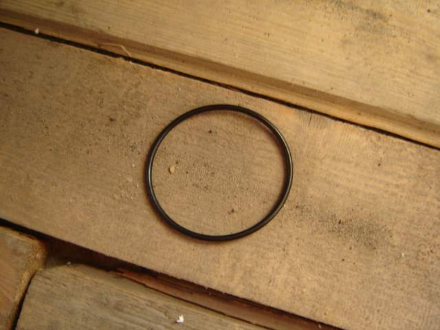

A oto sprawca zamieszania, oring zza DiS'a :oko: :-P

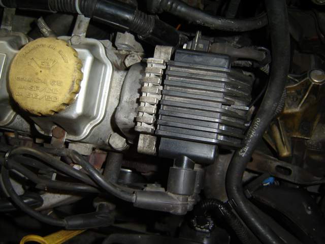

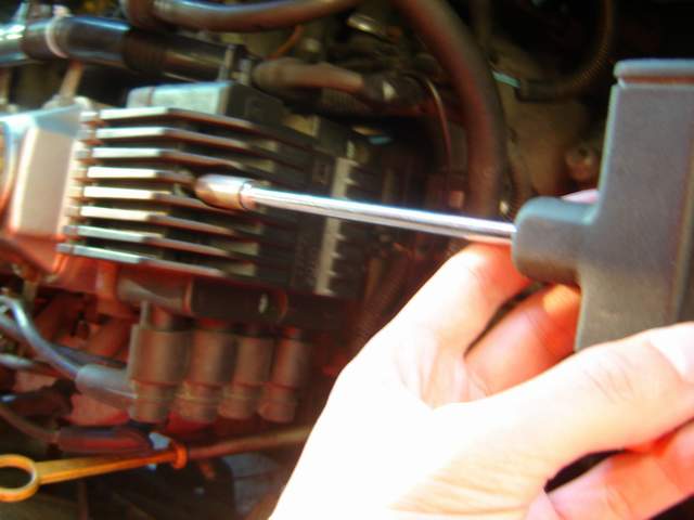

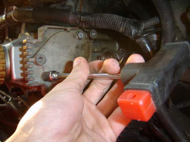

Pierwsze na drodze stają nam trzy śruby.. ukochane przez Opla gwiazdeczki :oko: , które odkręcamy:
...no to DIS już w ręce..

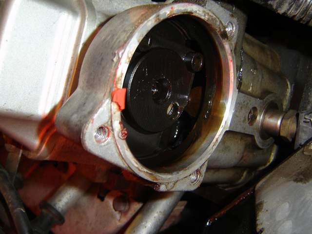

...teraz na pojawiły się kolejne trzy śruby (klucz 10'tka), króre odkręcamy..

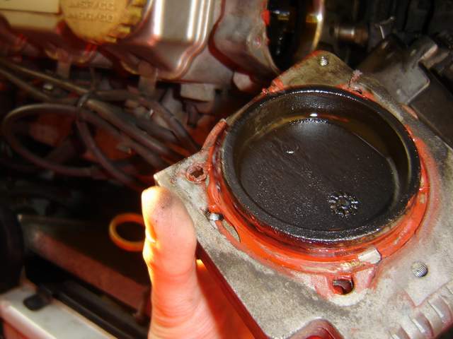

...wyciągamy całą zaślepke...
...jak widać u mnie już to ktoś, kiedyś zasylikonował..niestety oringa juz prawie nie było :( ...
...tu wkładamy nowy oring, czyścimy i składamy całość do kupy.. :)

:)2 Dobra robota staneq tak dla postawienia kropki nad i dodam ze sa dwa rodzaje tych oringow o przekroju Owalnym i prostokatnym i radze kupic odpowiedni bo u mnie byl owalny i wymienilem na plaski i po 2tys znowu cieknie :x

Kotlin pisze::)2 Dobra robota staneq tak dla postawienia kropki nad i dodam ze sa dwa rodzaje tych oringow o przekroju Owalnym i prostokatnym i radze kupic odpowiedni bo u mnie byl owalny i wymienilem na plaski i po 2tys znowu cieknie :x
zgadza się są dwa rodzaje tych oringów, ale ale różnica nie tylko jest w ich wyglądzie (płaski lub okrągły) a także w średnicy :oko:
a tak swoją drogą to u mnie był zamontowany ten płaski (może dlatego ciekło) a w ASO GM powiedzieli mi że ma być ten okrągły i taki też założyłem!! Narazie jest dobrze i nie cieknie :-D

u mnie tez byl ten plaski a sklepie powiedzieli ze ma byc okragly.. :)
kozzi
Posty: 1879
Post autor: kozzi »
bo ten płaski jest do c14nz :oko:

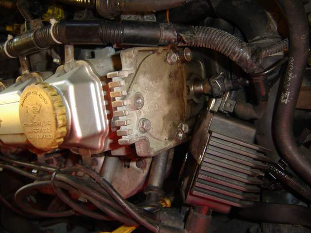

Żeby już nikt nie szukał, wymiary oringu 65 X 71 X 3mm
a gdyby ktoś miał taki aparat:
to po odpięciu i ściągnięciu kopułki, należy odkręcić jedną śrubę która trzyma łapę w kształcie litery Y i dociska aparat
zieloną strzałką zaznaczyłem położenie śruby
