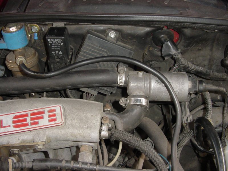

W lewym górnym rogu(to miedziane). Wsrodku jest filtr - odkręca się tą śróbe z góry i po kłopocie...
Nie u każdego może to wyglądać tak samo. W obecnej corsie filtr mam przy zbiorniku z gazem ;)
