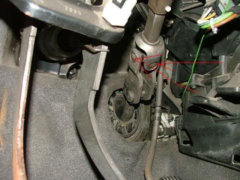

Mam taki mały problemik otóż kiedy jade samochodem po jakiś nierównościach szczególnie kocie łby albo zjezdzam delikatnie z chodnika to na kierownicy odczuwam mocne drgania i hałas jakby przeguby ( całe zawieszenie jest ok wymienione gumki i jakiś czas temu maglownica).
Wkońcu zlokalizowałem miejsce luzów, dochodzą z układu kierowniczego a dokładnie z tego łącznika kierownicy z maglownicą. Na zdjęciu poniżej pokazałem o które połączenie mi chodzi. Stąd moje pytanko czy można to jakoś regenerować czy to się wymienia. Jeżeli tak jakie są koszta. Z góry dziękuje.

do C w ASO koszt ok 350 zeta. Do Beci pewnie tanszy bedzie. Ja juz ma chyba 3 to badziewie wymienione i nie ma bata, zeby nie stukal na lbach...
Kurbat pisze:do C w ASO koszt ok 350 zeta. Do Beci pewnie tanszy bedzie. Ja juz ma chyba 3 to badziewie wymienione i nie ma bata, zeby nie stukal na lbach...
spoko ale u mnie to stukanie jest upierdliwe i mam małe luzy na kierownicy....

Dzięki za linka akurat tam nie mam zbyt wielkich luzów troche niżej na "krzyżaku", jak sobie z tym poradzic...

Samego krzyżaka, raczej nie naprawisz..trzebaa zmienić całość...niewiem ile trzeba zmieniać - tzn, w którym miejscu jest rozłączne i można wstawic nowy element - zapytaj w sklepie, o części to Ci powiedzą co się wymienia.
Corsa A 1.2i 93r.
Hmm nic nie dodam ,ale moj kumpel mial to samo :/
Byłem dzisiaj w sklepie, wymienia się całość czyli układ kierowniczy od maglownicy do kierownicy. Koszt 470 PLN. Czyli doszedłem do wniosku, że pojezdze z stukaniem bo mnie nie stać albo wpadne na jakiś chytry plan jak zapobiec stukaniu ale dziękuje za wyjaśnienia. Pozdro
