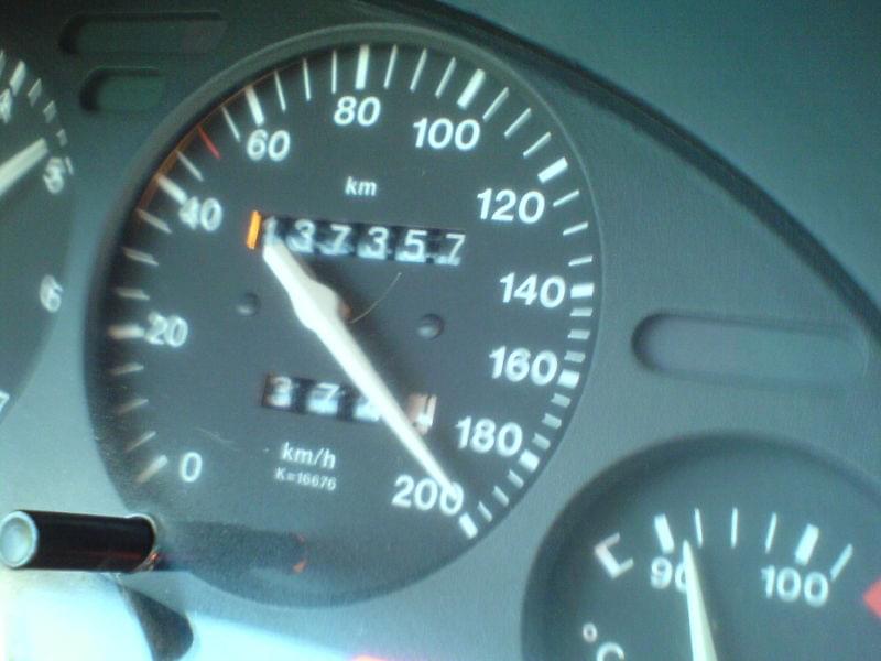

No 2paki po zlozeniu silnika na nowym wale i chyba nowych panewkach,bo przeciez tamte byly przytarte...
200 to masz juz 5,5tys obrotow ... niezle jak na poczatek
Jestem w szoku... potem te silniki ciagna olej jak w McDonalds

silnik, to nie jest do końca ten sam co wcześniej był omawiany.. zdaje się ząbków abs znicza blisko 2x za dużo..

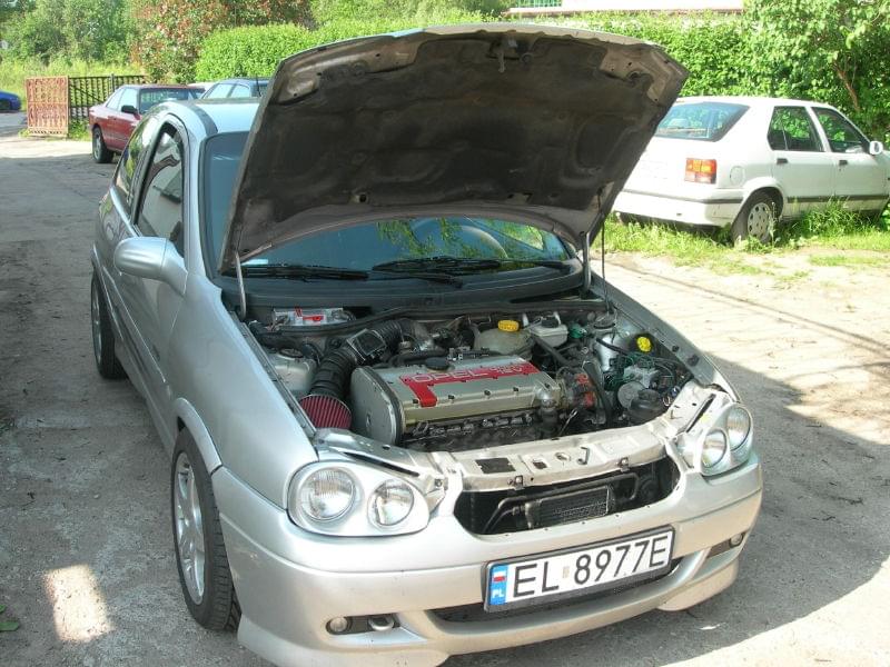

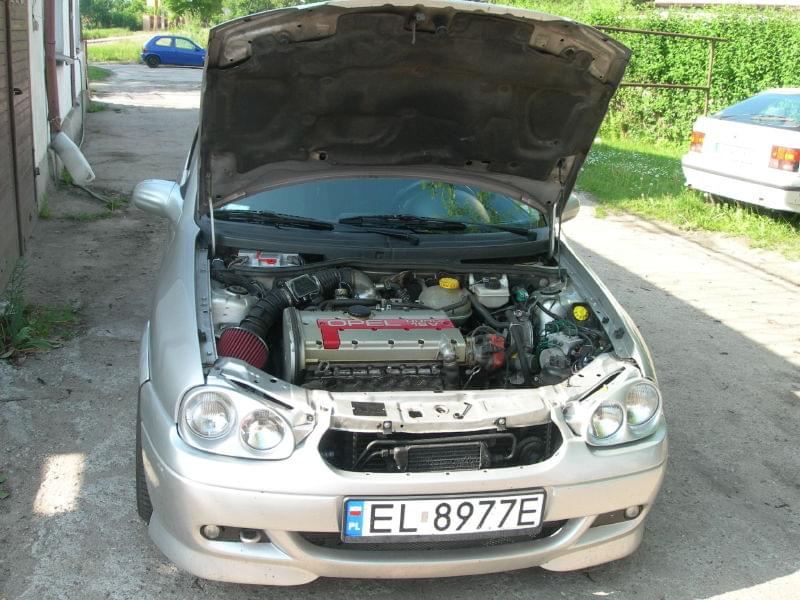

Frankie daje rade :p !!
Nie wiem czemu ten watek budzi takie skrajne emocje i to jeszcze u osób, po których spodziewał bym sie więcej jesli chodzi o wiedze techniczno-mechaniczną....
Frankie dostał "nowy" kompletny dół, wał był mierzony i wszystko mieści się w ramach wyznaczonych przez producenta, kompozycja na panewkach idealna.
Jeśli chodzi o różnice w prowadzeniu to jest kolosalna, z czasem zaczałem pozwalać sobie na nieco więcej w zakrętach ale auto nie prowadzi sie tak pewnie jak smallblock.
Oczywiście 200 km/h jest ściema
w mojej wersji auta licznik dostaje sygnał a abs a ten zczytuje go z pierścienia na przegubie, na którym obecnie zamiast 29 ząbków jest 43.
Trasa do wrocławia pomimo licznikowych 600km
mineła szybko i bezboleśnie. Przy jeździe pomiędzy 3-4 tyś obr. autko spaliło w trasie koło 7l paliwa. LPG nie jest podłączone. Cieszy duża elastycznośc silnika, teraz frankie zrobił sie takim emeryckim pojazdem z seryjnym silnikiem pod maska
Ps. dzieki wszystkim, którzy 3mali kciuki za projekt i wierzyli w jego pozytywne zakończenie
