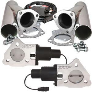

Przepustnice wydechu
I w sumie tyle zakupów za wielkiej wody ...
Uchwyty
Compresor 480
E-level

Przepustnica niby fajny bajer ale jeszcze nie wiem czy będę zakładał ... Jest kilka rzeczy które przed założeniem trzeba zmienić , czyli materiał z jakiej jest wykonana ośka , klapka , oraz trzeba dołożyć sprzęgiełko na ośkę silniczka aby ograniczyć przegrzewanie silniczka na pewno wydłuży to jego żywotność . Jeszcze muszę dorobić sterowanie z krańcówkami aby klapka zamykała i otwierała się w skrajnych położeniach ...
