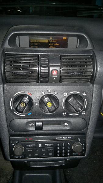

stefan_25
Posty: 17
Rejestracja: 2 mar 2012, o 14:20
Re: MID w corsie b da radę?
Post autor: stefan_25 »
A to jak się Wam podoba ?

Wy tez musieliscie ciac tunel od nawiewu na szybe? Masakra jakas... Wszystko pociete a i tak nie wchodzi ;(
-- 2 lip 2015, o 22:40 --
Mam wielka dziure w desce i tida... Nie wiem jak wy go wsadziliscie ;( musialbym wywalic jeden tunel od szyby masakra i tak bedzie walic w twarz w zime zamiast na szybe

Poszukaj wyższego daszku do Corsy B. Ciężko dostępne, nawet nie są ujęte w katalogu, ale były takie montowane do wersji z telefonem i radiem CCRT700 (montowano wtedy wyświetlacze jak w Astrach G - tzw. GID), zdjęcie znajdziesz w tym linku: http://www.corsa-tigra.de/1/11/111996-a ... corsa.html
