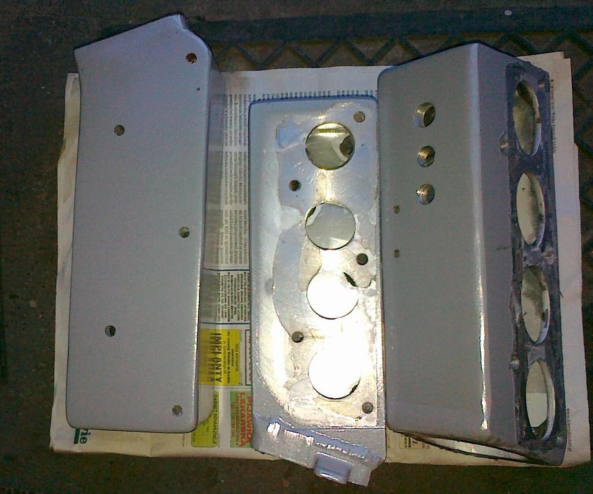

dziś odebrane gotowe do uzbrojenia:).jeden mój i dwa kolesi, którzy chcieli żeby im zrobić i zapomnieli o tym... :lol:
kolor na żywo wygląda lepiej, jest mniej ponury. jak już będą gotowe do zmiany właściciela zdjęcia będą lepsze.
miały byc anodowane, ale na spawach anoda wyszła czarna...(a znów czarnej anody w mojej okolicy nie robią) i finalnie poszło w proszek. goście się śmiali, ze przeżyją ten samochód i jeszcze dwa kolejne :lol:

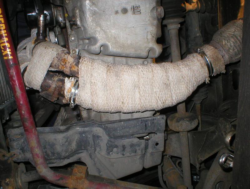

Kiedys pomalowałem bandaż srebrzanka i zrobił sie nieładny. postanowiłem go wymienić. stary trzymał się całkiem nieźle. Płyn chłodzący też był do wymiany więc załatwiłem kilka rzeczy za jednym razem.
było
[album]4147[/album]
jest
[album]4149[/album][album]4148[/album]
Bandaż dostał opaski z nierdzewki, żeby sie nie przepalały tak jak te zwykłe.

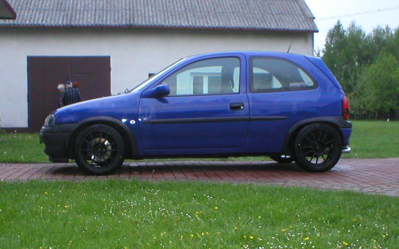

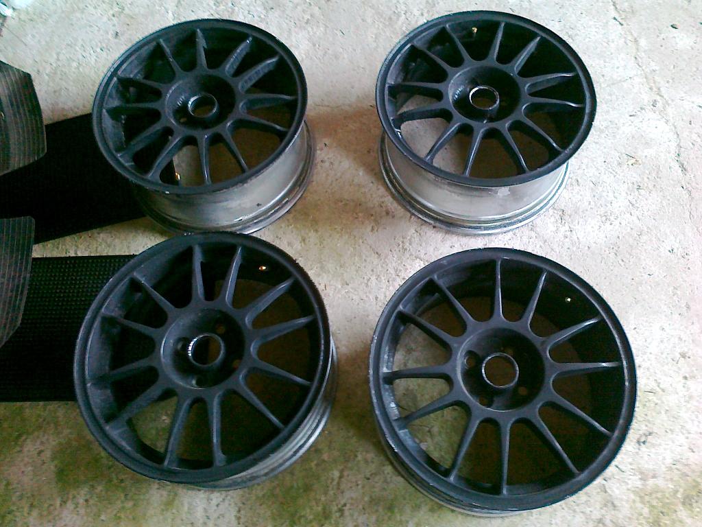

OZ Superlrggera
OZ Superlrggera
6,7kg zamiast 9kg. w jeździe nie nastawiam sie na fajerwerki, ale przy noszeniu całych kół róznica jest baaardzo zauważalna. na żywca i ze zderzakiem w kolorze wygląda znacznie lepiej
owinałem równiez od dołu. przerwa zostawiona na łąćzeniu, tak na wszelki ywpadek oraz z powodu, że kolektor jest bardzo blisko miski i bandaż by się tam za bardzo nie zmieścił.

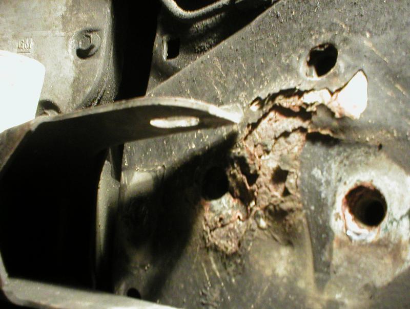

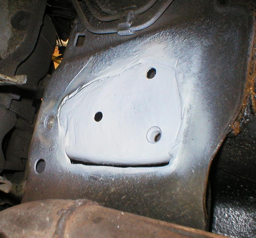

znalazło sie też coś niepokojącego...
...i skończyło się w ten sposób

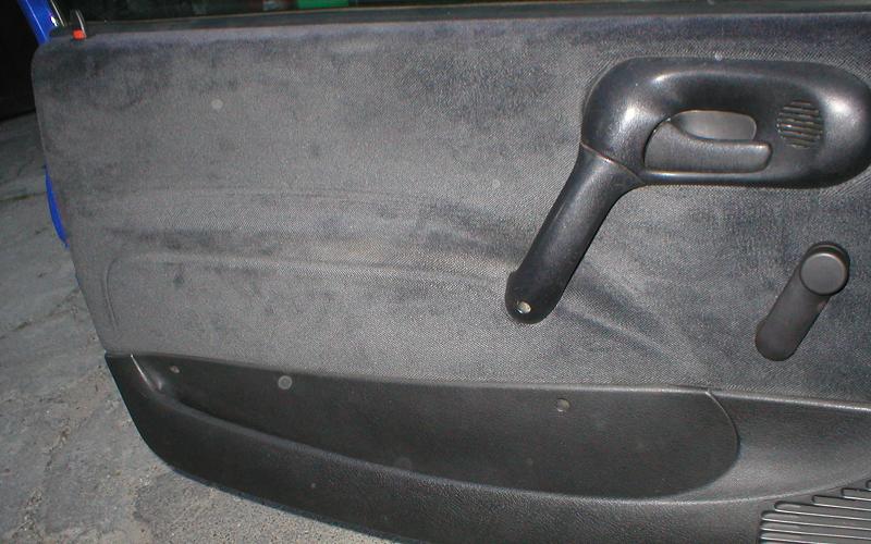

po, chyba 3 latach złożyłem boczki od Majka :lol:
przy okazji zamieniłem wkładki zamków stronami i zrobiłem sobie całodniowe szkolenie z budowy zamka :lol:

na tych felgach zaczyna wygladac groznie :twisted: , ten hebel daje rade?
Imię: Ania
Re: Porszakowe c10rsa - mozliwosci c16xe czyli c18xe smallbl
Post autor: przyciaga »
Te felgi strasznie zmieniły oblicze autka. I pomimo, że czarne (wiadomo moje ulubione) jakoś mi nie pasują do Twojej corsy. Może za bardzo przyzwyczaiłam się do poprzednich - w końcu oglądam Twoja corsę pod każdym Twoim postem.
Pamiętaj, wymień świece.
no wlasnie taki urwisek. hebel narazie daje, ale na przyszłośc przyda sie wiecej.
ania, to zmienie podpis :oko:

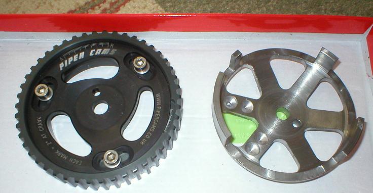

pipery poszły z powrotem do uk, przyjda takie, ktore pasuja bez modów głowicy i będą szukaly wlasciciela nowego. wałki zostaja schricki, te ktore sa w silniku

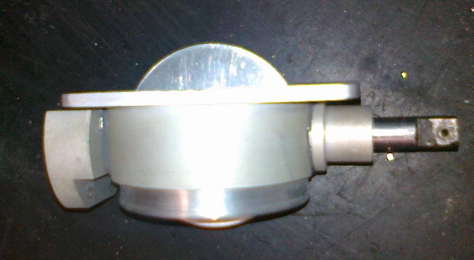

Nowa przepustnica 60mm.jpg (69.62 KiB) Przejrzano 21480 razy
korpus ma 35mm, krótszego sie juz nie dało zrobić :-P
pozostały ćwiczenia ze sztywnościa sprężyny i będzie montaż :D

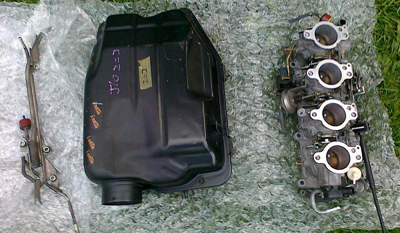

a teraz długo oczekiwana paczka. z japoni przez floryde do PL dzięki wujkowi markosowi, w sam raz na długi weekend :D

Pfffffff, jakis uzywany badziew i to w dodatku z JAPONSKIEGO silnika! :grin: Tam w tej puszce troche klamotow latalo, wyjales? :-D
jeszcze nie rozkręciłem puszki. Ona najmniej ważna póki co. wogóle myślałem, że ona bedzie z plastiku jakiegoś, ale skoro jest z blachy to może będzie latwiej ją zaadoptowac w razie W
