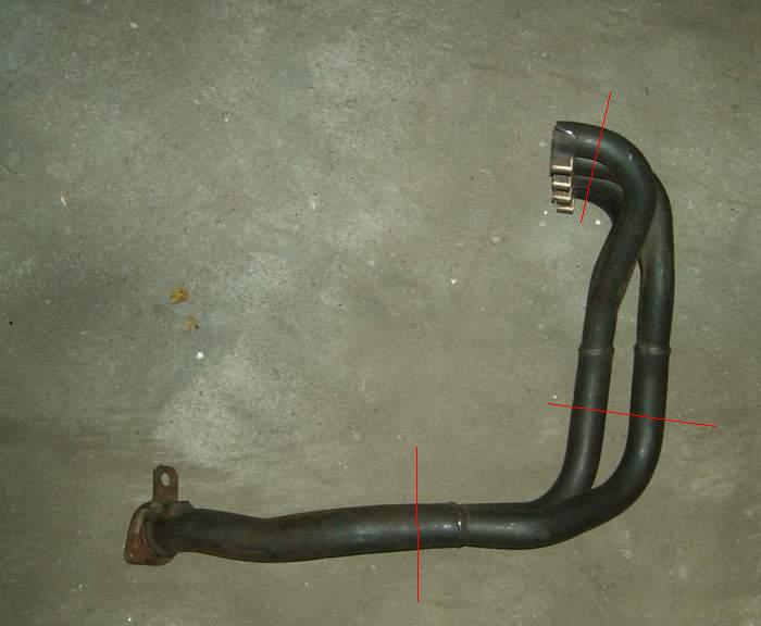

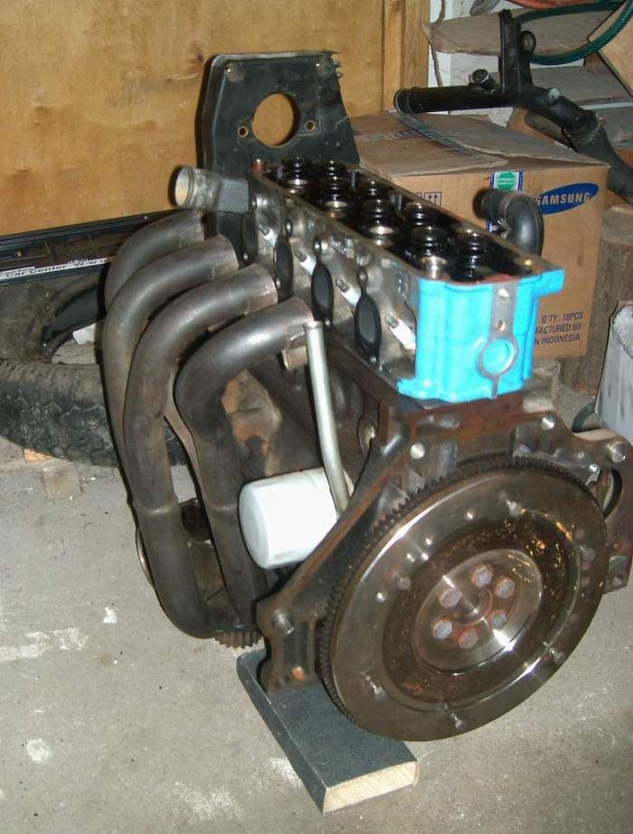

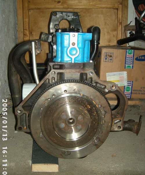

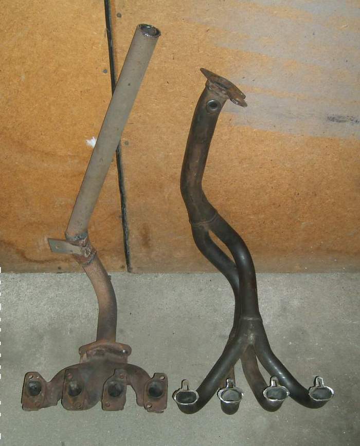

po odcięciu flanszy, w porównaniu ze standardowym kolentorem i rurą
całkiem przyjemnie to wygląda :)
w autku silnik zamontowany jest lekko pod skosem, nie jak tu pionowo, więc trochę się przybliży, ale podgiąć i tak pewnie trzeba będzie
w którymś z tych miejsc

Adaś, z jakiego silnika jest ten kolektor z lewej? Bo u mnie jest chyba bardziej podobny do tego z c20xe... Zasada postępowania z kolektorem z c16se bedzie taka sama? I czy to się zmieści międzu blokiem a chłodnicą?

Hiv pisze:Adaś, z jakiego silnika jest ten kolektor z lewej? Bo u mnie jest chyba bardziej podobny do tego z c20xe... Zasada postępowania z kolektorem z c16se bedzie taka sama? I czy to się zmieści międzu blokiem a chłodnicą?
jest dokładnie z x12sz ale identyczne są w: c12nz,c14nz,c16nz,x14sz,x16sz(r) a nawet chyba w C.B. w c14se
jak zrobię go to będzie pasował do wszystkich 8V na małym bloku więc c16se też.
zmieści się. jedyny problem może być w okolicach stabilizatora (którego jeszcze nie mam)

U mnie w c16se jest bardzo podobny. Zastanawiam się nad sensem zmiany. Czy da to tką różniecę jak np. zakladajac go do 1.2 czy 1.4?
Może znów corsa...
Hiv pisze:U mnie w c16se jest bardzo podobny.
taak.. niewatpliwie jest bardzo podobny. w jakim sensie jest podobny? w tym, ze tez wyprowadza z silnika spaliny..? afair kolektor w calej reszcie szczurowych silnikow (including moje wspaniale x14xe) jest skrecany z 25 kawalkow i zrobiony jest z zeliwa..

Markos można powiedzieć że razem z rurą jest podobny - sam kolektor jest 4-2 potem dwururka przechodząca w jedną - czyli coś ala 4-2-1. Napewno lepsze rozwiązanie niż np w c12nz/c14nz/c16nz.
Właśnie takiej dwururki mi brakuje :(
no dobrze. to ja tez w takim razie mam fullwypas kolektor wydechowy.
szkoda, ze zeliwny i szkoda, ze skrecany z kilku kawalkow.
tak, na upartego mozna o nim nawet powiedziec, ze to 4-2-1.
okazalo sie jednak, ze kolektor wcale nie jest taki wspanialy, bo w x16xe wymiana na rurowy z c20xe (+ reszta wydechu 52mm) dala ok 6 koni mocy i mniej wiecej tyle samo Nm. to co, fajny mamy ten seryjny kolektor, czy niekoniecznie? :zakrecony:

Markos ale źle coś zrozumiałeś chyba - ja nie twierdze że taki kolektor jest w stanie dorównać rurowemu ale pewnie jest jednak lepszy niż ten z większośco 8v 4-1 i tyle.
Gdybym miał możliwość kupienia rurowego to nie zastanawiałbym się ani chwili i wywalił to co jest przy tym silniku.
fakt, moje poskrecane 4-2-1 jest niewatpliwie lepsza konstrukcja niz 15cm 4-1 :)

Marcin99 pisze:Markos można powiedzieć że razem z rurą jest podobny - sam kolektor jest 4-2 potem dwururka przechodząca w jedną - czyli coś ala 4-2-1. Napewno lepsze rozwiązanie niż np w c12nz/c14nz/c16nz.
Właśnie o to zasadnicze podobieństwo mi chodziło. 4-2 a pozniej w 1. Nie tak jak na pierwszej fotce adasia w silniku 1.2. Mnie sie wydaje ze to jest jednym z czynników "wyższości" kolektora z c20xe...
Może znów corsa...
chodzi tez o jego dlugosc, w zasadzie o dlugosc 4-2. rurowy jest tez gladszy w srodku, ogolnie kolektor z c20xe to bardzo udana konstrukcja.. gdzies wczesniej napisalem, ze jest tak samo udany jak cale c20xe :D
tak samo jak udany jest kolektor z leta...

wyginał będę na końcu, żeby ryszyć te rury to mała masakra. może trzeba będzie kupić trochę węgla zrobić "grila" i na rozgrzanych elementach doginać. teraz przywracam okrągły kształt końcówkom, no i trzeba się porozglądać za flanszą ...
