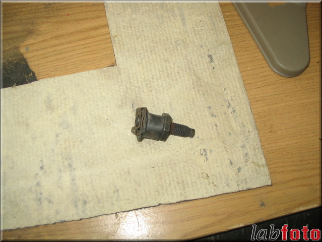

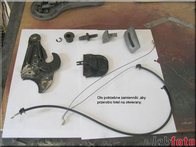

Prace nad przerobieniem nalezy zaczac od zalatwienia sobie starego fotela z otwieraniem (stan "wierzchni" jest nieistotony) i trzeba ga rozebrac i wyjac z niego (czasem za pomoca szlifierki katowej :D) takie o to przedmioty :
Nastepnie trzeba rozebrac nasz fotel nastepujaco :
Wyciagnac sam fotel , pozniej trzeba zdemontowac oparcie ,oraz wewnatrz oparcia wyciagniecia sprzezyn ,odczepienie pretu,oraz wyciagniecie plastikowych mocowan zaglowka.
Jesli mamy juz te rzeczy ,ktore widac na zdjeciu ,nastepnie nalezy

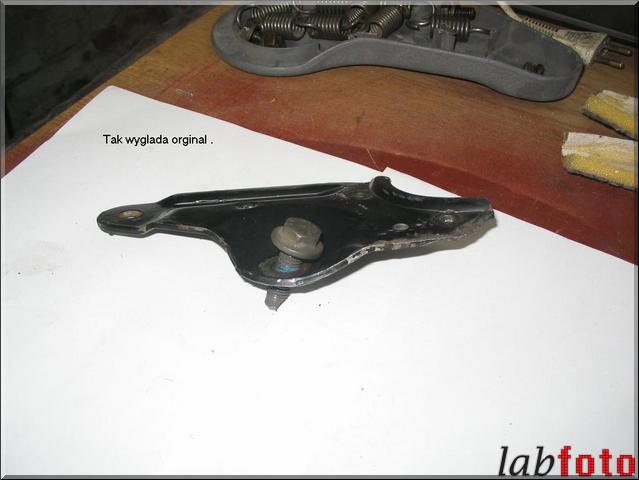

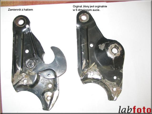

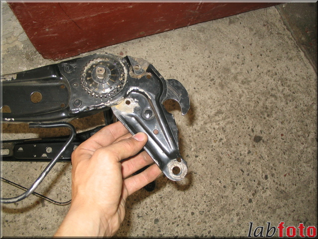

Wyciagnac taki orginalny element :
I zastapic go zamiennikiem :
Co w sumie wyglada tak :
Co oczywiscie nalezy skrecic i najlepiej zespawac ,w takim sam sposob jak bylo to wykonane w orginale!! Latwo to zauwazyc.

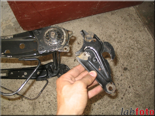

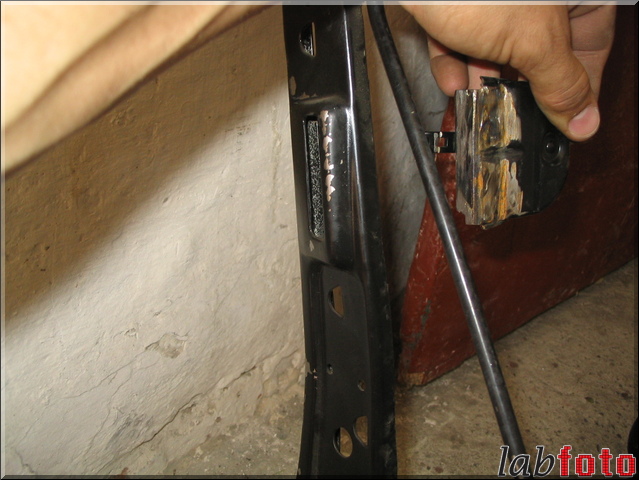

Nastepnie ,trzeba zamontowac taka blache z wajcha ktora jest potrzebna do otwierania fotela :

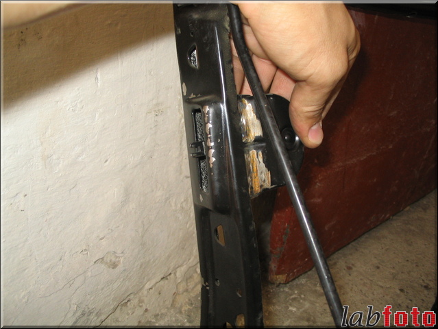

Co powinno wygladac tak :
Oraz rowniez przymocowac to poprzez przyspawanie tak jak w orginale .
Ale Uwaga !!
Polecam zalozyc pierw linki z otwierania do tych 2 haków oraz do jeszcze nie przymocowanej blachy z wajcha ,po to aby naznaczyc sobie optymalne miejsce zamocowania dlatego zeby pozniej latwo bylo zalozyc owe linki (sam to za 1 razem zwalilem i musialem poprawiac wiec uczulam!!)

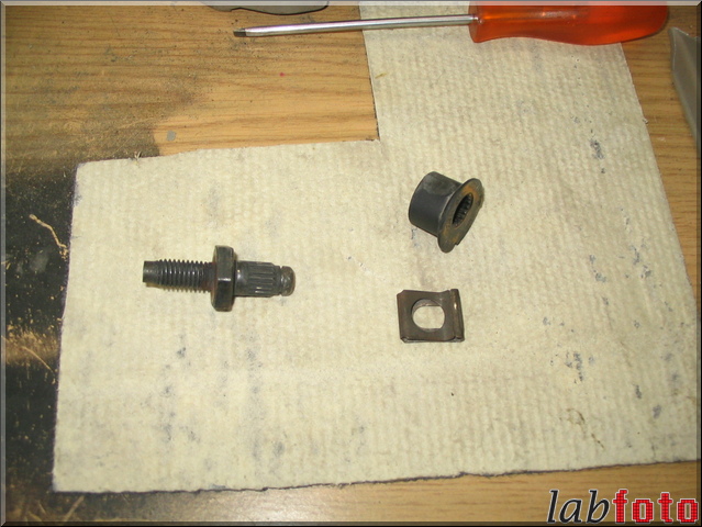

Na samym koncu trzeba zamiast sruby z orginalnego mocowania fotela ... ,ktore wygladaja tak :
Trzeba wkrecic srube na klucz 22 ,z takim plastikowym kolkiem i zawleczka zabezpieczajaca przed wypadnieciem ow kolka :

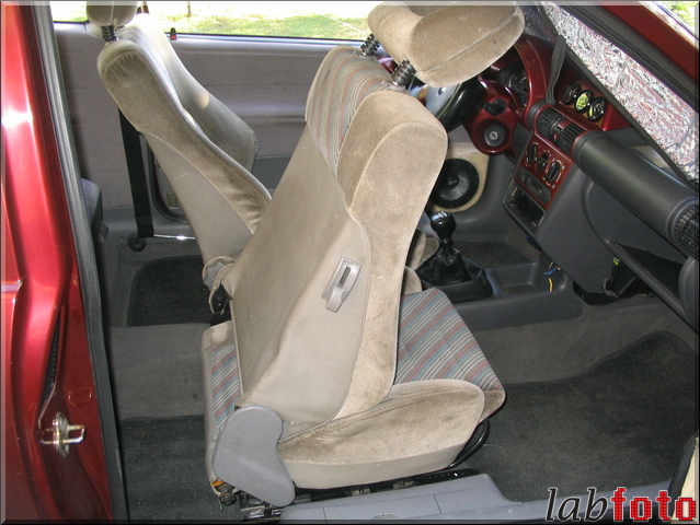

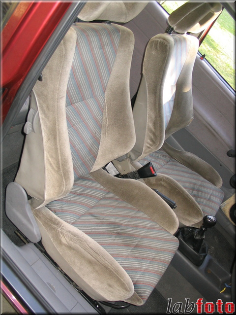

Sam efekt wyglada nastepujaco :
