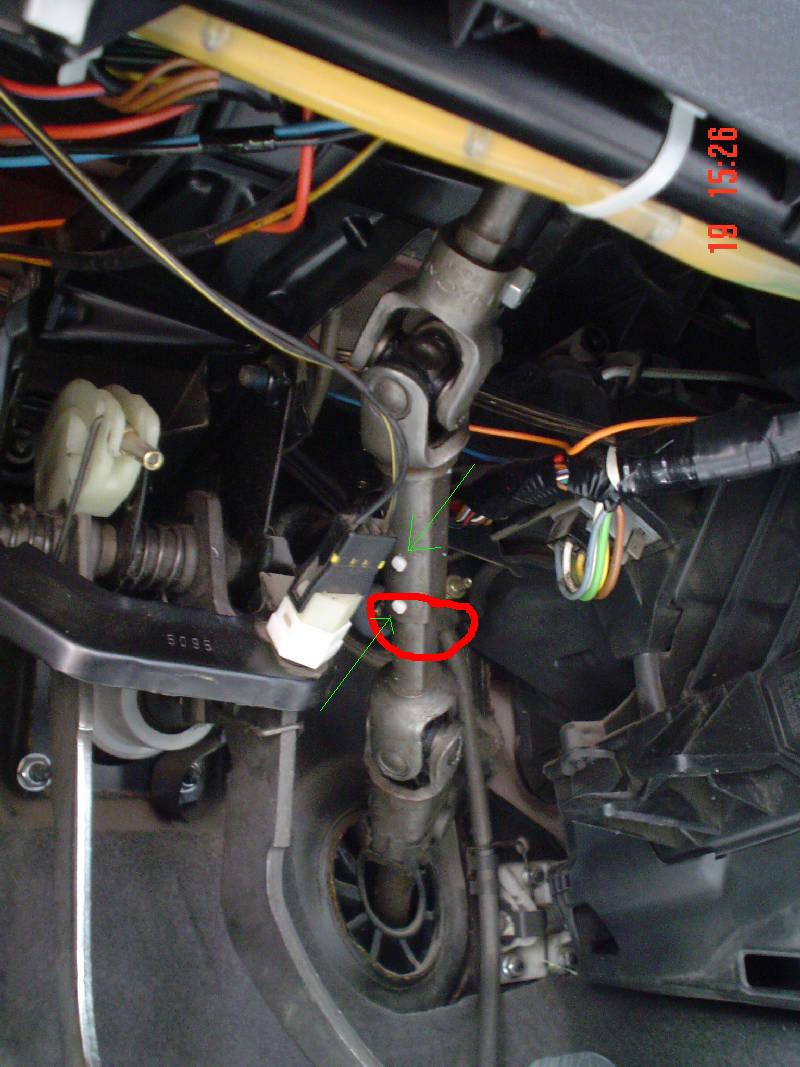

W związku z przychodzącymi pytaniami na PW, dla lepszego zobrazowania dołącze fotkę. Czerwone zakreślenie pokazuje gdzie występują luzy, a zielone strzałki wskazują te kołeczki, które chciałbym wywalić i wstawić śruby. Można to tak zrobić ? jeśli nie to czemu by to mogło przeszkadzać?

Bronek_84 już Ci mówię.....na zdjęciu nie jest to wyraźne więc dokładnie niewiem ale z tego co mnie uczyli takie "plastiki" wstawia się w układzie kierowniczym po to, aby w razie zderzenia czołowego wał kierowniczy się "złozył" lub rozłączył. Ma to na celu 2 rzeczy
- pochłania jakąś tam część energii
- Chroni Ciebie, abyś w razie czego nie dostał kierownicą razem z całą przekładnią w głowę.
Po to mi. stosuje się w tych układach wały łamane (2 lub więcej częściowe) i elemęty mające podczas wypadku uszkodzić siebie a nie ...

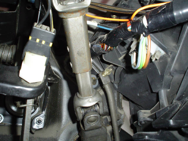

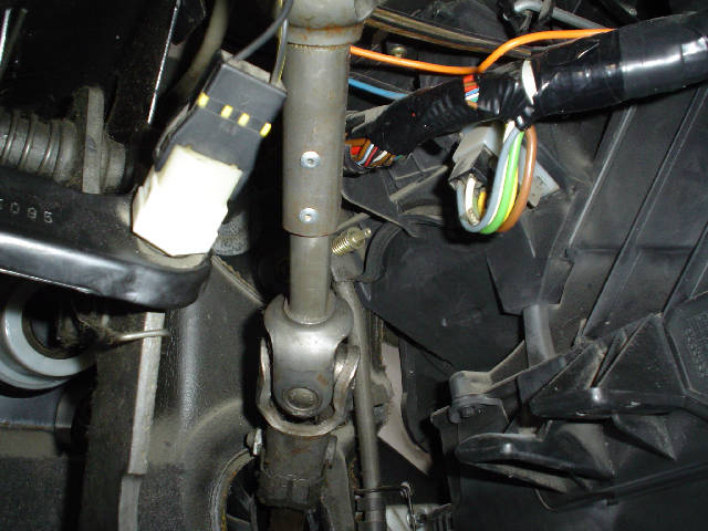

Problem rozwiązany. Rozwierciłem z obu stron te plastikowe kołeczki większym wiertłem i zanitowałem nitami zrywalnymi. Teraz już prawie nic się nie tłucze (za wyjątkiem lekko wybitych krzyżaków). Teraz nic nawet nie drgnie w miejscu zanitowania :-D . Polecam mój patent :grin:

W związku z pytaniami kierowanymi do mnie na PW:
