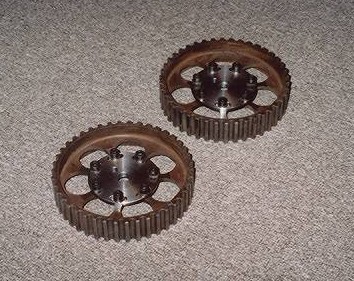

[EDIT] to był pomysł, ale pomyliłem sę co do uwzględniania obrotów wałka i obrotów wału korbowego. Jeden obrót wałka to są dwa obroty na wale korbowym, a co za tym idzie zmiana dokładna o 1st. parametrów wałka nawet na kółku świątkowym jest raczej kwestią przypadku niż świadomej zmiany na kole, a to dlatego, że aby przestawić wałek o 1st. na zewnętrznym obwodzie włka musimy wykonać przesunięcie o 0,5mm, a gdy śruby są bliżej ruch ten jest jeszcze mniejszy. mniejmy nadzieje, że kółka "prafi" mają lepszą skale regulacji albo, że może znowu coś pokręciłem ;)

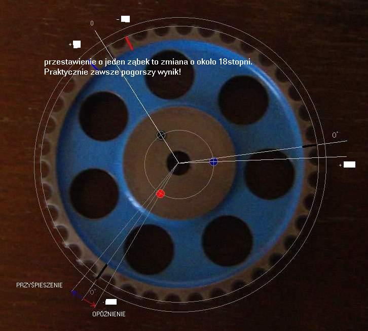

Jak zrobić sobie do silnika 8v "regulowane-nieregulowane" koło rozrządu.
Podstawą do tłumaczenia co jak będzie ta fotka
zaczynamy od zaznaczenia dwóch sąsiednich ząbków (np naciąć i chlapnąć farbą ;) ) przy znaku na kole i w ten sposób mamy już dwie pierwsze pozycje +.... i - .... stopnia (stopnie nie obrotu wałka a wału korbowego wg którego podawane są parametry wałków)
drugi etap trudniejszy, bo wybieramy sobie ząbki, robimy znak jak ten oryginalny. następnie z środka zagłębienia, z jednej lub drugiej strony zrobionego znaku, rysujemy kreskę (jakimś szpikulcem) a potem okrąg, na którym znajduje się oryginalny otwór na bolec wałka. w przecięciu precyzyjnie nawiercamy. robimy to jeszcze raz biorąc zagłębienie po drugiej stronie nowego znaku i w ten sposób uzyskujemy dwa nowe ustawienia (+... i -... st.)
Te cztery ustawienia, powinny każdemu wystarczyć. Oczywiście aby zmienić pozycje trzeba ściągnąć pasek a dla -/+.... odkręcić koło, dlatego jest to koło regulowane-nieregulowane ;)[/color]
PS. na tej przeróbce Świątka z dużą dokładnością też będą problemy
Ostatnio zmieniony 30 lip 2005, o 16:53 przez AdamXXL, łącznie zmieniany 5 razy.
przy wierceniu na tak malym okregu mozesz zrobic z 2, albo 4 stopni zupelnie niechcacy 6.. takie skokowe regulacje sa dalekie od plynnej regulacji na 2 osobnych pierscieniach skrecanych srubami :oko:
i żeby nie było, że znowu coś krytykuje, to uważam, że dokładność do jednego stopnia jest zbędna. różnice można praktycznie wliczyć jako błąd pomiaru :)
