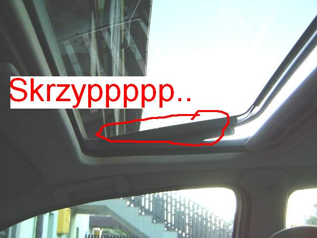

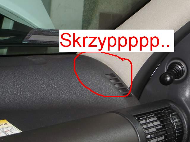

..zaczeło mi skrzypieć we wnętrzu (cholerne Polskie drogi), wypowiedziałem wojne skrzypiącym skrzypkom.. :oko: :-P :lol:
Tu mi siedziały:
..a ten skrzypek siedział na dachu.. :oko:

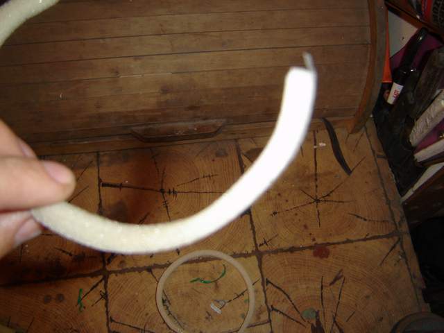

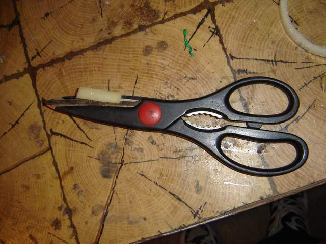

Niezbędne narzędzia do walki ze skrzypkami:

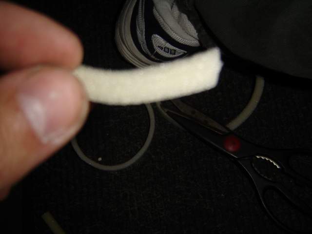

..samoprzylepna uszczelka do okien (w Tesco 0,7zł za 6m :) )
i nożyczki..

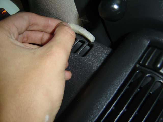

Zaczynamy od uciecia małego kawałka..(uwaga z nożyczkami lepiej poproscie rodziców :-P :lol: )

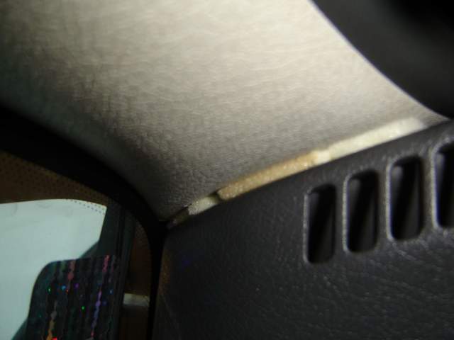

..nastepnie odklejamy przezroczysta folie i wklejamy kawałek w szczeline..

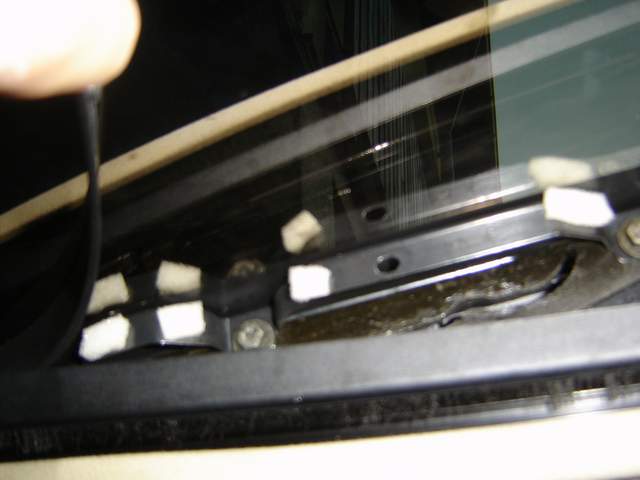

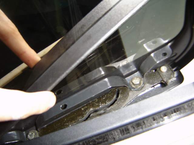

..teraz czas na szyber...odczepiłem ten pasek plastikowy (trzyma sie na zatrzaski)
..i wklejamy kilka pasków na całej długości..
a nastepnie wczepiamy ten plastik na swoje m-ce i gąbeczki są nie widoczne

Jasne bo:
...jesli chodzi o szyber to uszczelka jest za plastikiem
..a w desce wepchnelem to gleboko w szczeline, moze pozycja z jakiej zrobione jest foto nie pokazuje tego ale normalnie tego nie widac bo jest ponizej lini kokpitu, wiec uwazam to za estetyczne... :D

Porszak pisze:Staneq a jak szyber szkrzypi? bo mnie skrzypi, ale jak go dotkne(popchne w gore) to przestaje tak samo mam z deska/firanka/zaluzja od szybru
...mi skrzypiało w zaznaczonym m-cu jedynie w pozycji uchylonej, na otwartym czy zamknietym szyberku nic nie skrzypi..
