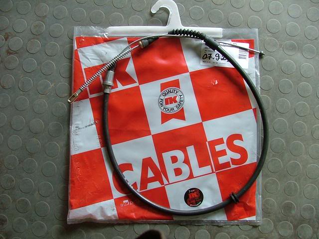

Najpierw zakup linki 47 PLNów, napewno gdzies jest taniej, ja znalazłem za tyle

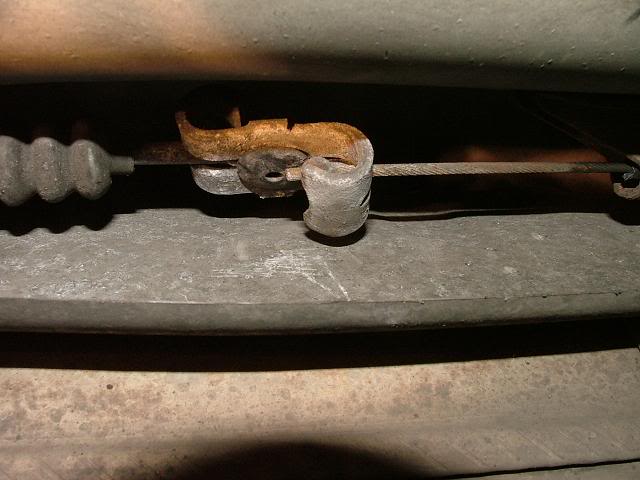

W okolicy środkowego tłumika mamy łącznik linki "głównej" od hamulca ręcznego, demontaż łatwy, trzeba uważać co by przy montażu dokładnie zmontować i żadna z części nie rozłączyła się.

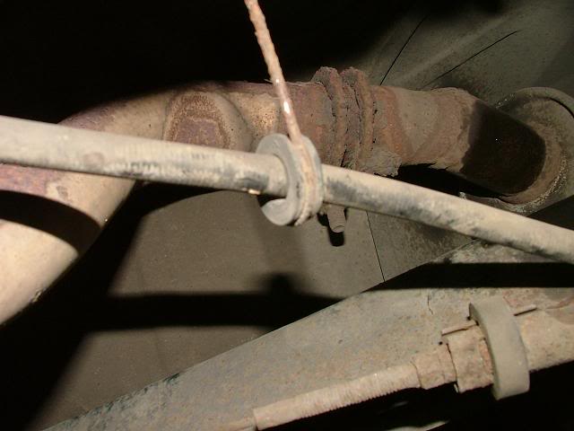

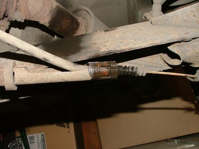

Na belce znajduje się łącznik linki lewej i prawej, demontaż j.w. przyjemny o ile połączenie wciskowe nie jest zapieczone wystarczy WD i po sprawie
Kolejny element to podtrzymanie linki, pomimo banalnego wyglądu drucik dosyć mocno ją trzymał.

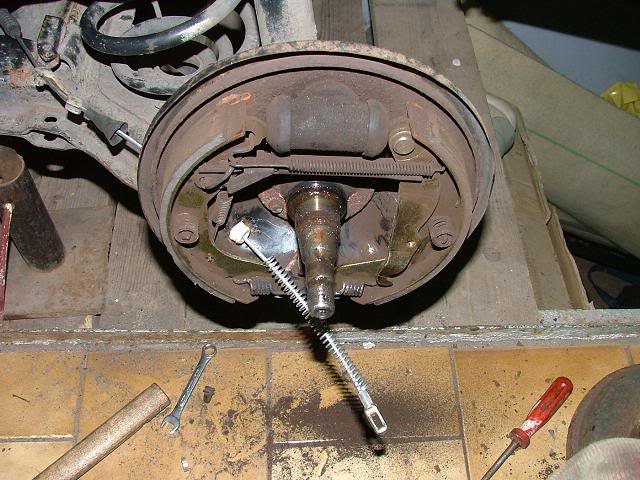

Następnie należy odkręcic koło, zdjąć bęben i zdemnotwać ostatni kawałek linki zahaczający o jedną z okładzin.

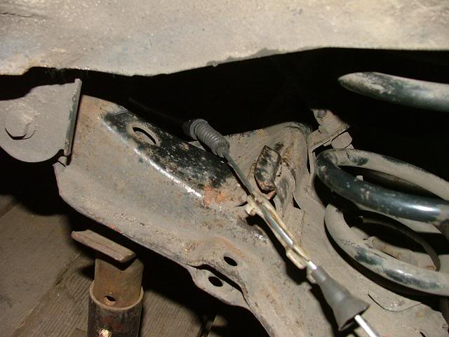

Montaż linki zrobiłem w odwrotnej kolejności niż demontaż. Troche medytowałem aby nie uszkadzając plastiku( kolor biały) przełożyć go przez obudowe piasty udało. się potem tylko z górki.
Prowadnica linki na zdjęciu poniżej wykonana została z jednoczęściowego plastiku wystarczy podważyć i można go wyjąć, ułatwia to włożenie linki w prowadnice.
