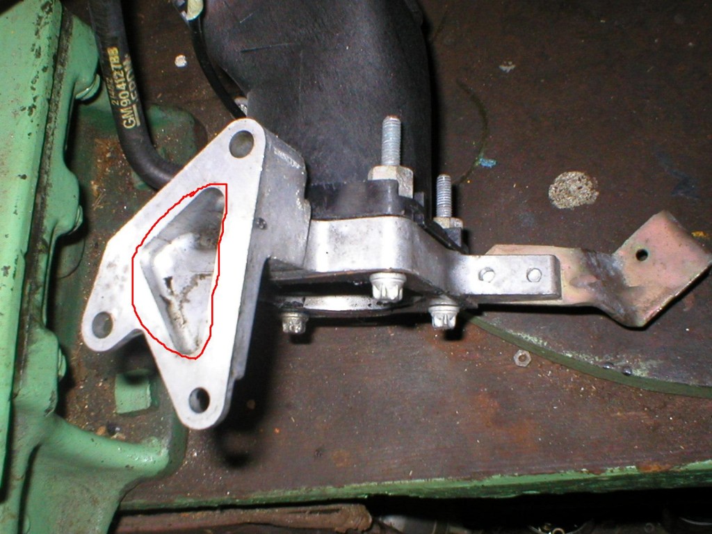

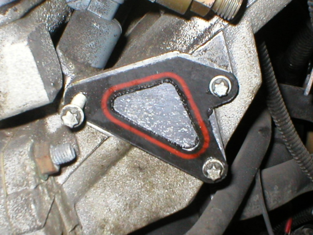

plaszczyzna za uszczelka znajduje sie na dolnej metalowej czesci kolektora dolotowego w c16xe i jest zupelnie gladka i bez zadnych otworow
podstawka przepustnicy c16xe.jpg (175.24 KiB) Przejrzano 1174 razy
ta aluminiowa czesc laczy sie jak widac z gorna czescia kolektora i od strony łbów srub z przepustnica. w jej srodku jest ten zaznaczony "zbiorniczek", ktory kanalikiem polaczony jest z kanalem dolotowym i prowadzi prosto przed przepustnice
w tym zbiorniczku bylo troszke oleju ktory sobie wykapal po rozkreceniu tego. skad i dlaczego wzial sie tam ten olej??
w tym miejscu (od "tylu" kolektora ssacego) w x14/16xe jest egr, a ze tutaj go nie ma, to i otworow w kolektorze ssacym nie ma (zobacz, ze na kolektorze z x16xe masz tam otwor, ktorym do przepustnicy leca spaliny). a olej jest pewnie z odmy i po prostu zebral sie w "slepej" dziurce :oko:
