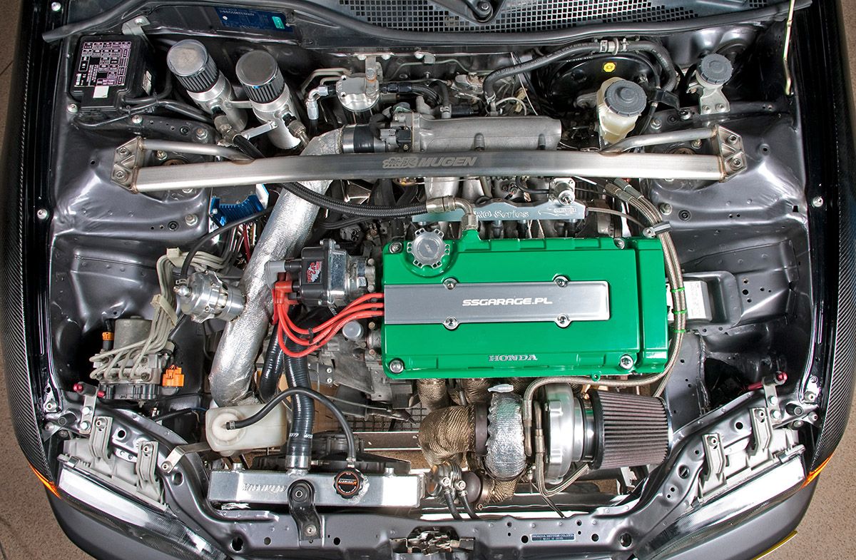

SILNIK: swap z D16Z6 na B18C6
- szpilki glowicy GOLDEN EAGLE
- korby PROBE
- tloki WISECO
- walek ssacy B18C6
- walek wydechowy B18C4
- prowadnice/uszczelniacze SUPERTECH
- zawory +0.5mm SUPERTECH
- talerzyki aluminiowe SUPERTECH
- obrobka glowicy (auto-szlif)
- uszczelka pod ssacy HONDATA
- wtryskiwacze SIEMENS 650cc
- filtr paliwa AEROMOTIVE
- listwa paliwowa GOLDEN EAGLE
- regulator cisnienia paliwa AEROMOTIVE
- regulowane kola rozrzadu GOLDEN EAGLE
- chlodnica wody + weze MISHIMOTO
- wiatrak SPAL HP 12"
- chlodnica oleju MOCAL
- termostat MOCAL
- kable wn MAGNECOR KV85
- aparat zaplonowy z zewnetrznym modulem i cewka RICHPORTER
- uklad otwartej wentylacji pokrywy i skrzyni korbowej
- miska mugen style
UKLAD DOLOTOWY:

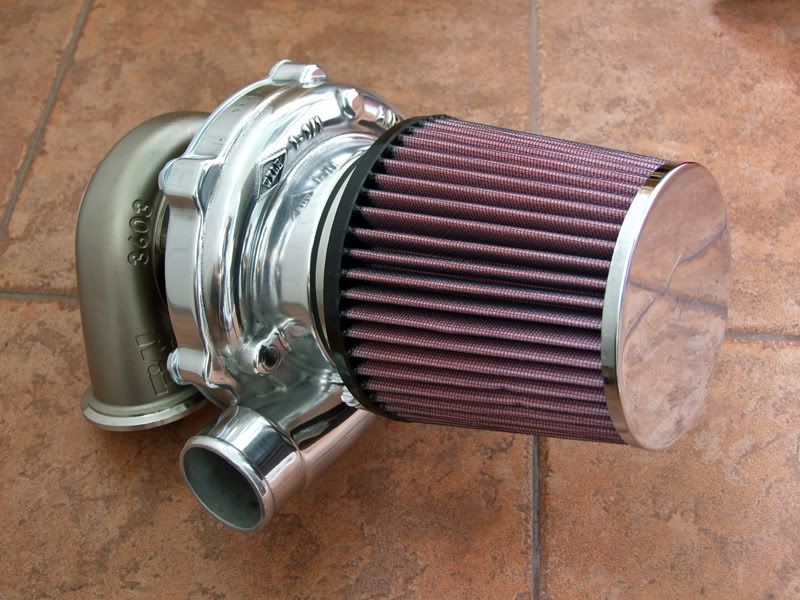

- filtr K&N
- turbo GARRETT GT3071R .63 a/r
- intercooler PRECISION 600hp
- alu orurowanie 2"/2.75"
- bov TIAL Q

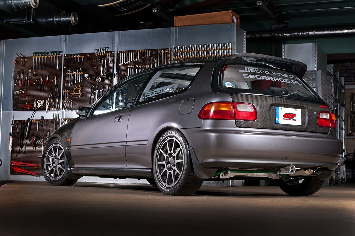

UKLAD WYDECHOWY:
- top mount SSGARAGE
- 3" uklad na 1 tlumiku SSGARAGE (M-TECH)
- wastegate TIAL MV-S 38mm
ELEKTRONIKA:
- ECU P28 + CROME
- przejsciowka obd XACTDYNO
- APEX'i AVC-R
- turbotimer HKS
- wskaznik afr AEM UEGO
- podwojne wskazniki boost/egt, cisnienie/temperatura oleju SPA

BODY-KIT:
- lakier Moon Rock Metallic NH-676M
- usuniete listwy z drzwi/bokow
- kierunkowskazy VISION AMBER
- lampy DEPO
- lusterka spoon style
- dokladka przedniego zderzaka VTi
- stockowy "wypelniacz dziury" pod tylny zderzak
- kierunkowskazy boczne jdm
- tylne lampy jdm/usdm
- maska cf
- blotniki
- klapa cf
- lotka cf
- szyberdach cf

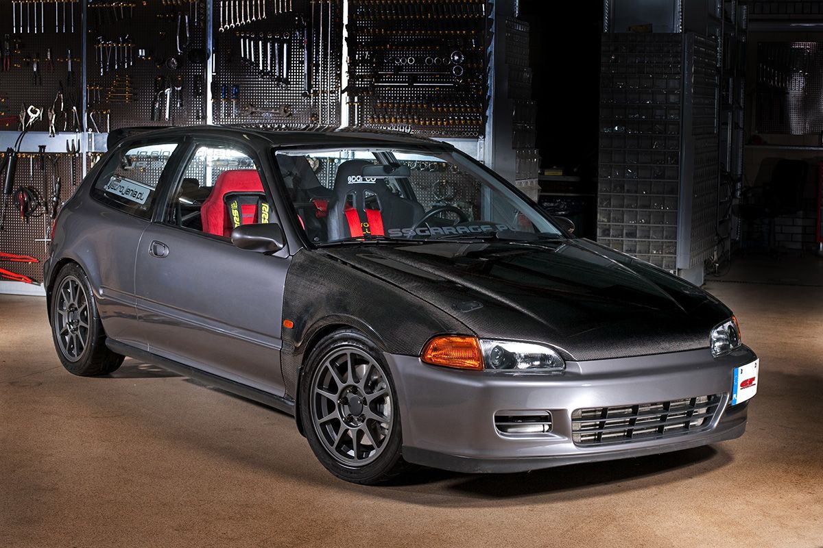

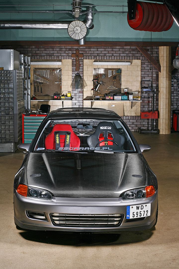

WNĘTRZE:
- 1x SPARCO EVO 2 PLUS
- 1x RECARO z itr
- 6-pkt 3" pasy RRS Ultralight
- deska, konsola srodkowa z itr
- kompletny tyl z EG6
- czarna wykladzina
- czarne boczki
- mieszek z czerwona nicia z jdm itr
- naba SPARCO
- przedluzka 45mm
- kierownica MOMO TUNER
- galka BLOX
- alu uchwyt recznego TENZOR
- harnessbar NRG
