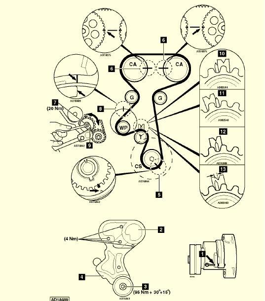

chciałbym spróbować sam ustawić rozrząd w moim x16xe, czy porywać się na to mając wszystko opisane czy sobie darować to ? (przyznam że resztę w silniku robię sam).
nie czaje zbytnio tych rysunków po prawej, 10 -> 13, które ustawienie jest prawidłowe? może ktoś ma jakieś wskazówki dla mnie, z góry dziękuje:)

X16XE i X14XE to podobne konstrukcję więc może coś Ci rozjaśni :oko:
http://astra.autokacik.pl/technika/napr ... index.html

dziekiiiiii teraz wiem że jestem w stanie z tym opisem sam to zrobić :) Fotograf naprawdę wybór Ciebie na mod'a nie był omyłka :) uratowałeś mi życie :) no i parę pln'ów do przodu będę :) które przeznaczę na piwo na zlocie :) nie ominie Cie :P

chłopaki jedno pytanie, bo wczoraj wstępnie założyłem z ciekawości blokadę na koła rozrządu (20zl) i ustawiłem znakami do siebie koła (znaki są idealnie na przeciwko siebie, różnica w poziomie znaków może nie przekracza nawet 0,5mm) ale jak założę pasek na koła to pasek na górze nie jest napięty, jakby brakowało z 0,5 ząbka do całkowicie napiętego paska, i teraz pytanie, czy znaki na kołach rozrządu mogą się różnić względem siebie o 1-2mm bo wtedy jakby tak było to elegancko pasek pasuje w rowki i jest napięty na górze pomiędzy kołami rozrządu.
Re: Ustawienie rozrządu x16xe
moze, w oplu tych znakow jakos idealnie nie robia. u mnie tez tak idealnie wszystkie sie nie pokrywaly.

Dzieki Porszak za info, też mi się zdawało że nie wyszło im to tak idealnie :) to w sobotę wieczorem odpalam monstera :)
