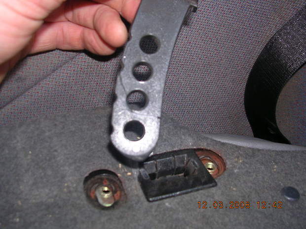

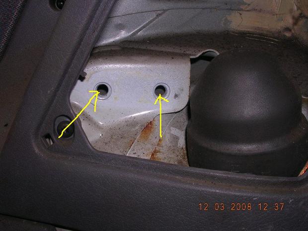

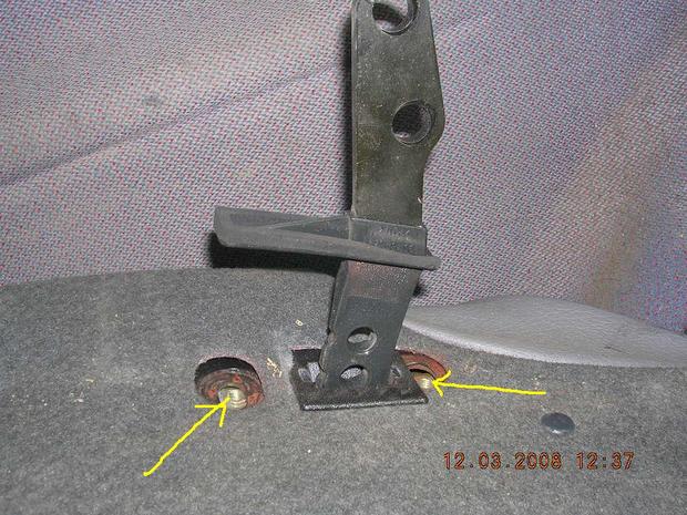

Na początek odkręć 2 śruby od uchwytu siedzenia
Teraz te 2 w oparciu

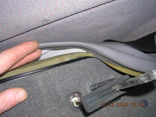

Teraz zdejmij tapicerkę, wychodzi łatwo :wesoly:
Teraz postaw oparcie i odchyl tapicerke.

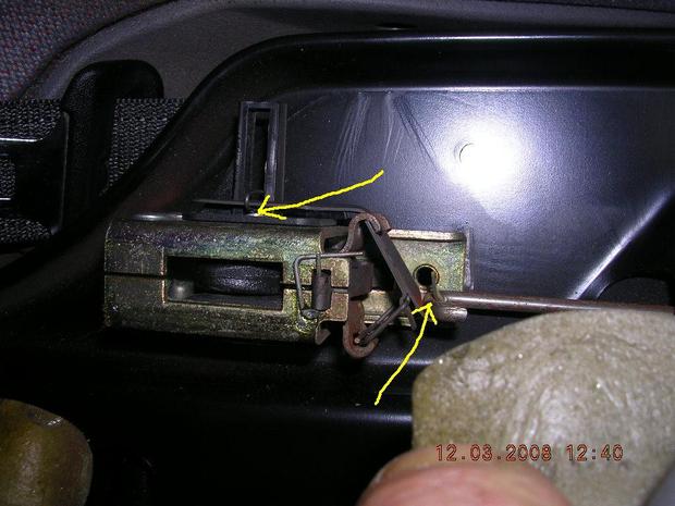

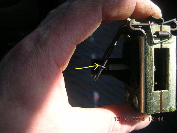

Musisz wypiąć drut, żeby wyjać mechanizm, a wszystko się dzieje przez to, że sprężyna wyskoczyła z bolca - zaznaczone miejsce jest.
Musisz złapać czymś ten bolec i go wyciągnąć, albo drucikiem go wypchnąć z drugiej strony
I uchwyt nam ładnie wychodzi

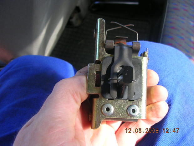

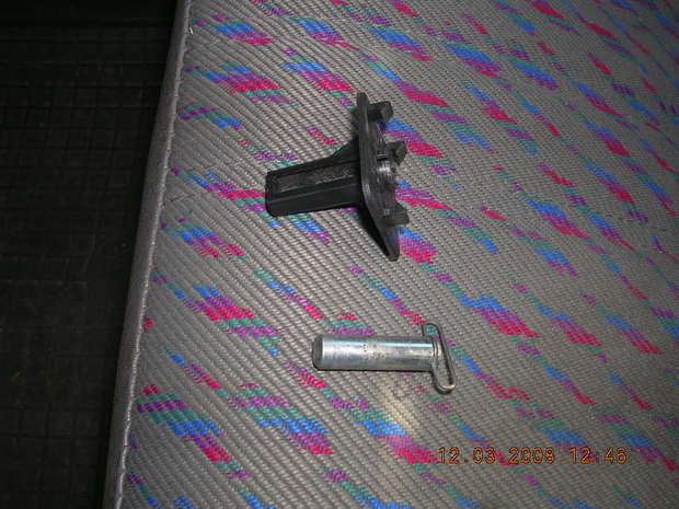

Teraz trzeba wyjąć ten plastik

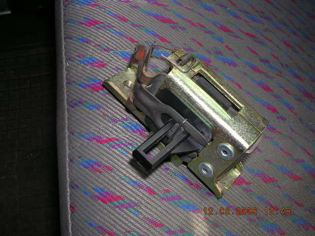

I mamy w rękach cały mechanizm

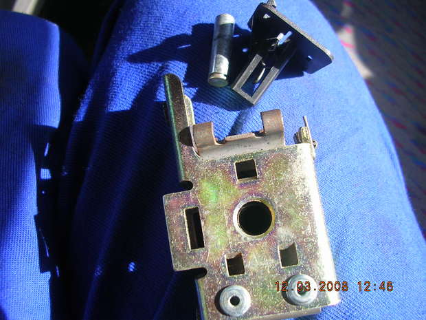

Teraz wyjmujemy prowadzenie tego bolca
Zakładamy prawidłowo sprężynkę

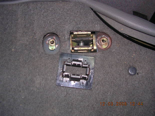

I montujemy całość

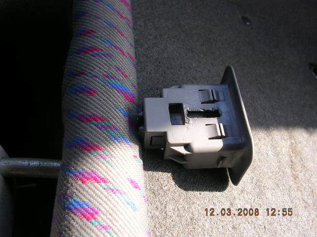

Przy montażu dobrze jest wyjąć ten przycisk, wygodniej bedzie trafić drutem

Mam pytanie, jak wyciagnąć ten przycisk, bo ciągnę go i podważam z każdej ze stron ale nie chce wyjść.

Na fotach widać gdzie są zatrzaski.
Podważać ostrożnie i wyjdą.

Ale z której strony najlepiej? Przycisk na zdjęciu jest pokazany od strony pasażerów czy bagażnika?
Zaczepy zaznaczone na rysunku u mnie po odchyleniu tapicerki przy samym przycisku są na wierzchu więc nie za bardzo wiem, które mam podważyć.

Zatrzaski są symetrycznie, trzeba po kolei ostrożnie wszystkimi manipulować.
Łatwo połamać, więc ostrożność wskazana.
