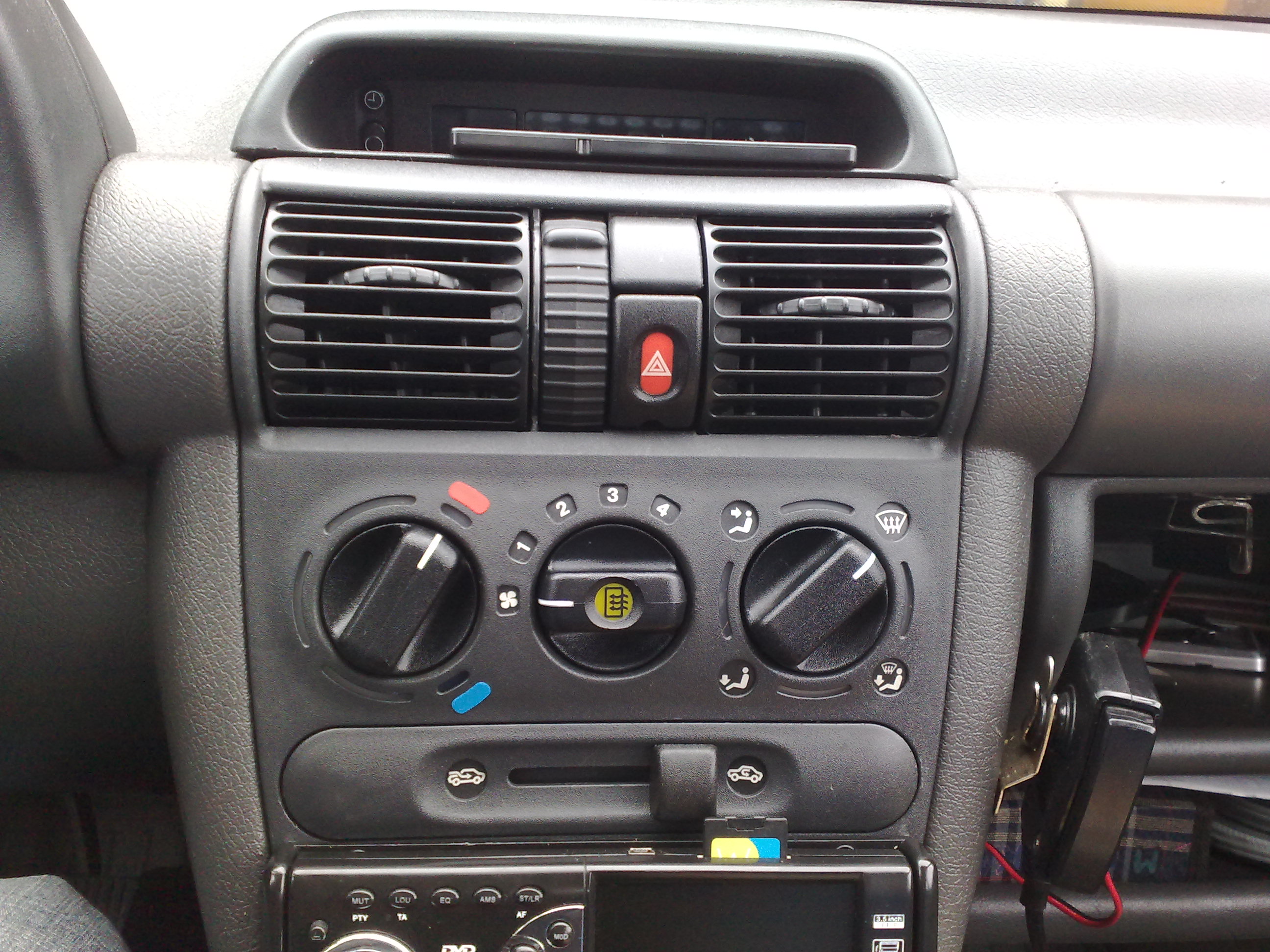

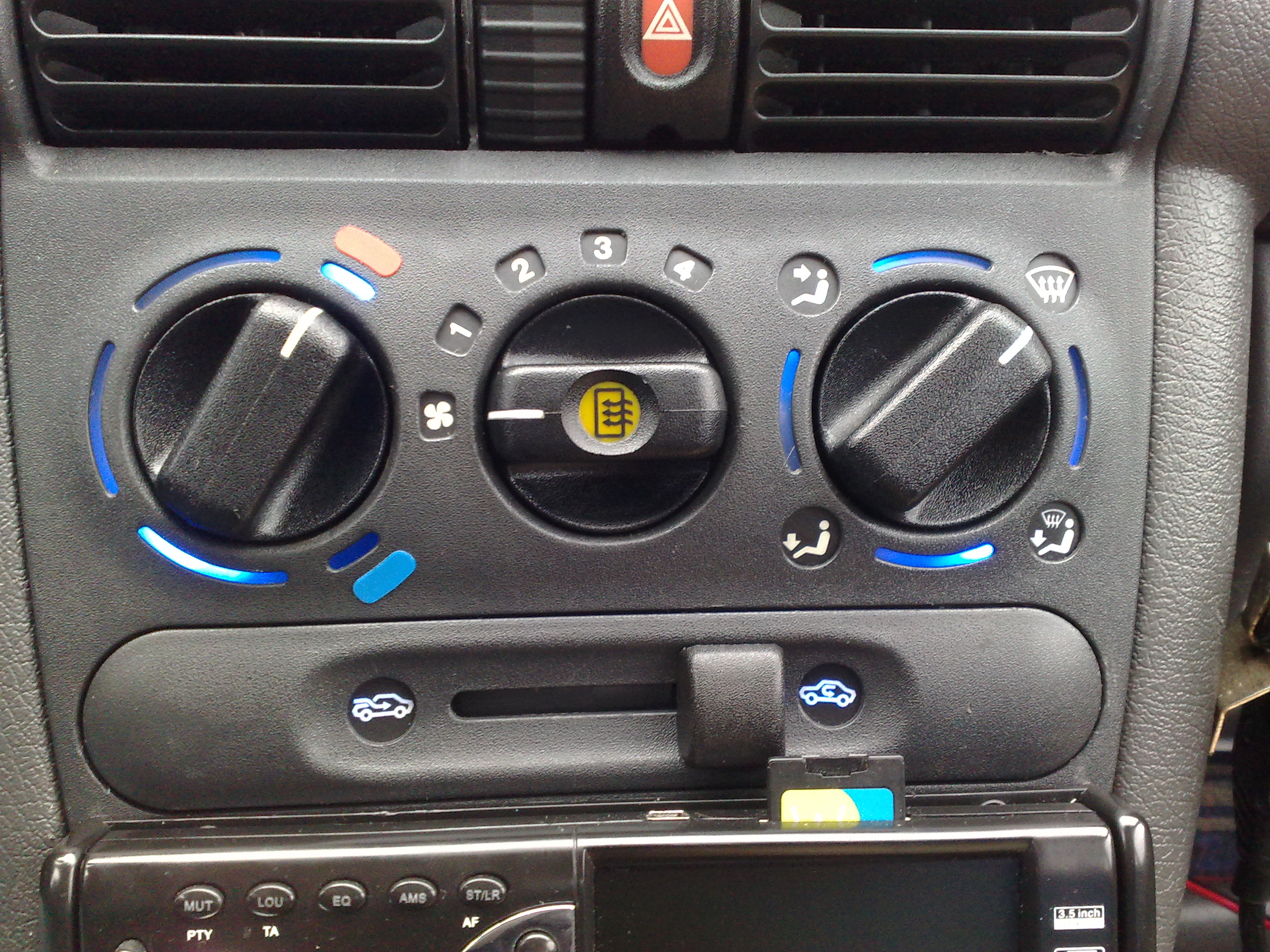

Na początek fotka z wyglądem całej deski...

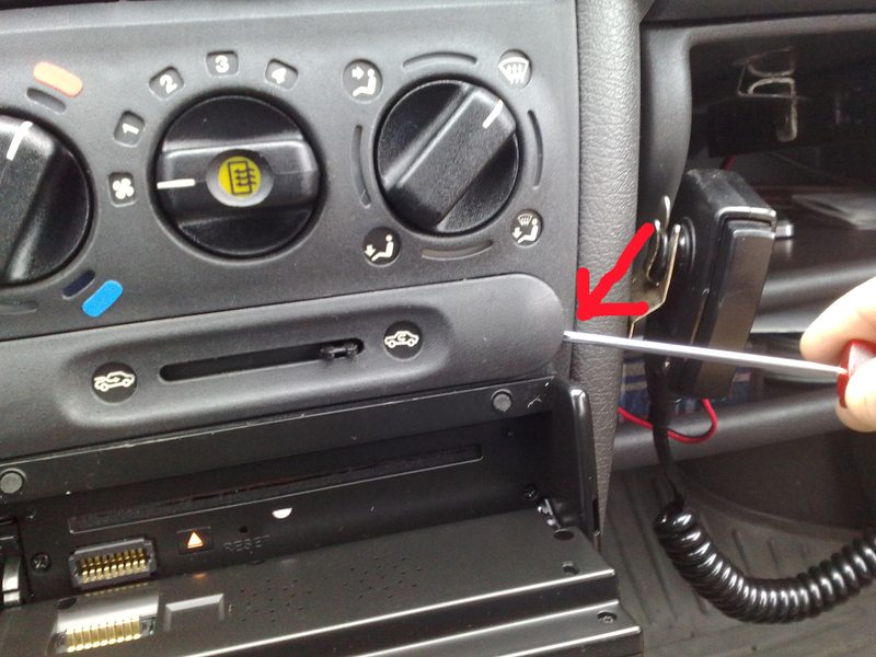

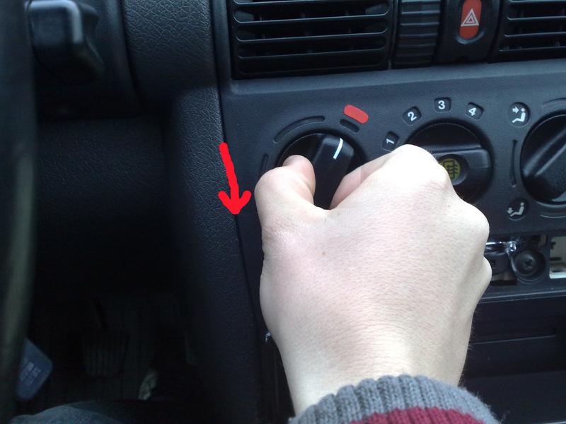

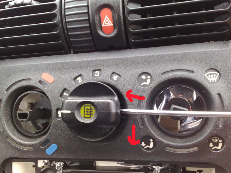

Na początek Sciągamy to pokrętło podwazając je czyms w swoja strone

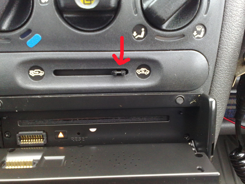

Teraz podważamy srobokretem ta zaslepke i do siebie..

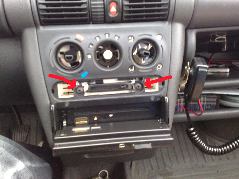

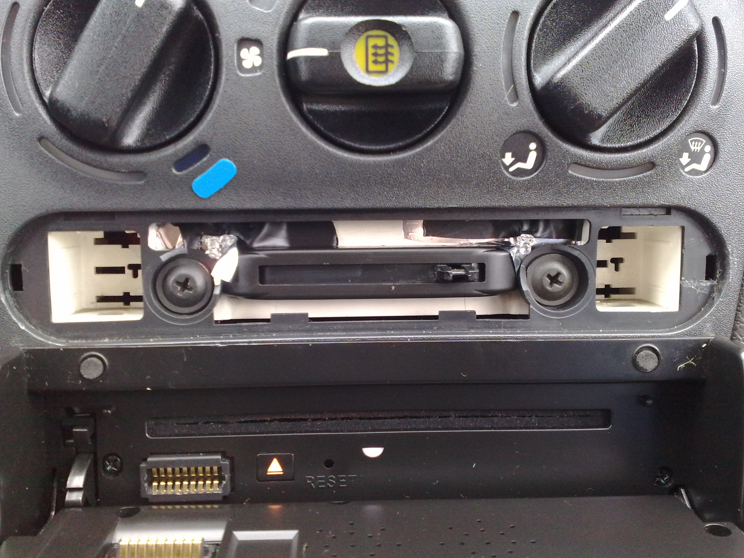

Po sciągnieciu mamy juz dostep do 2 sróbek które mozemy juz odkrecicale nie musimy..w moim przypadku sa tam jeczcze 2 małe diodki zeby lepiej to wszystko dawało a dokładnie zeby podswietlało te dwie lampeczki które znajdują sie własnie na tym plastiku co go wyciągnelismy...

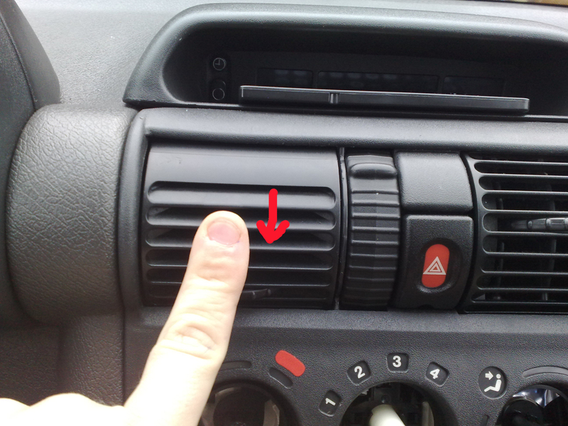

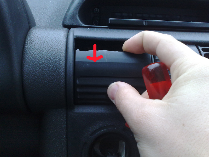

Wiec teraz sciagamy pokretła nawiewu..1sze i 3cie normalnie do siebie a drugie...wciskamy spóbokretem w ten sposób i do siebie
Całośc wyglada tak jak powyzej...
teraz nawiewy obracamy w dół...

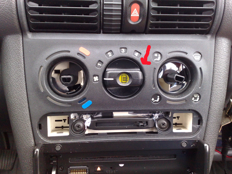

I jeszcze raz w dół tak jak na zdjeciu aby było widac sróbki

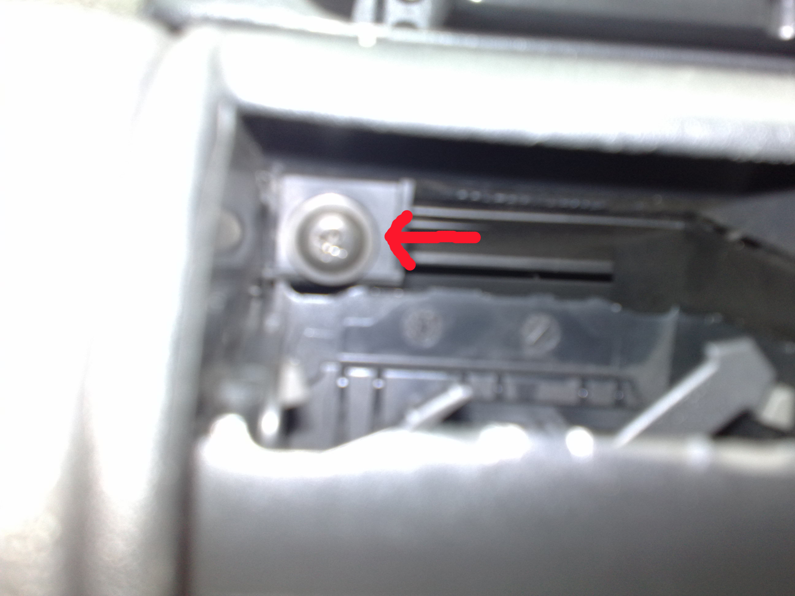

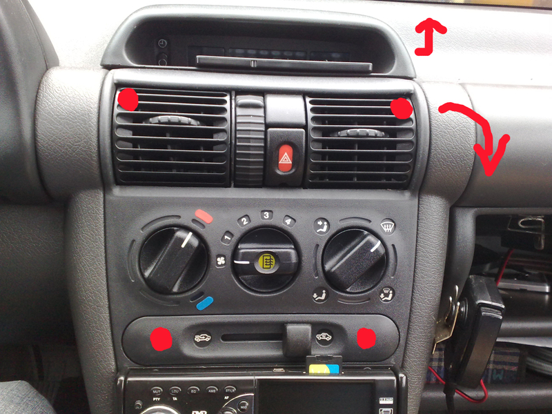

Sory ze zdjecia takiej jakosci ale zła widocznosc i pora dnia była...widzimy sróbki kolejne do obkrecenia...
Teraz mozemy odkrecic sróbki zaznaczone na zdjeciu ponizej czerwona kropka,
wyciągnąc wyswietlacz TID`A do góry a całosc deski do siebie...

Jeszcze moge pokazac swoje podswietlenie i gotowe

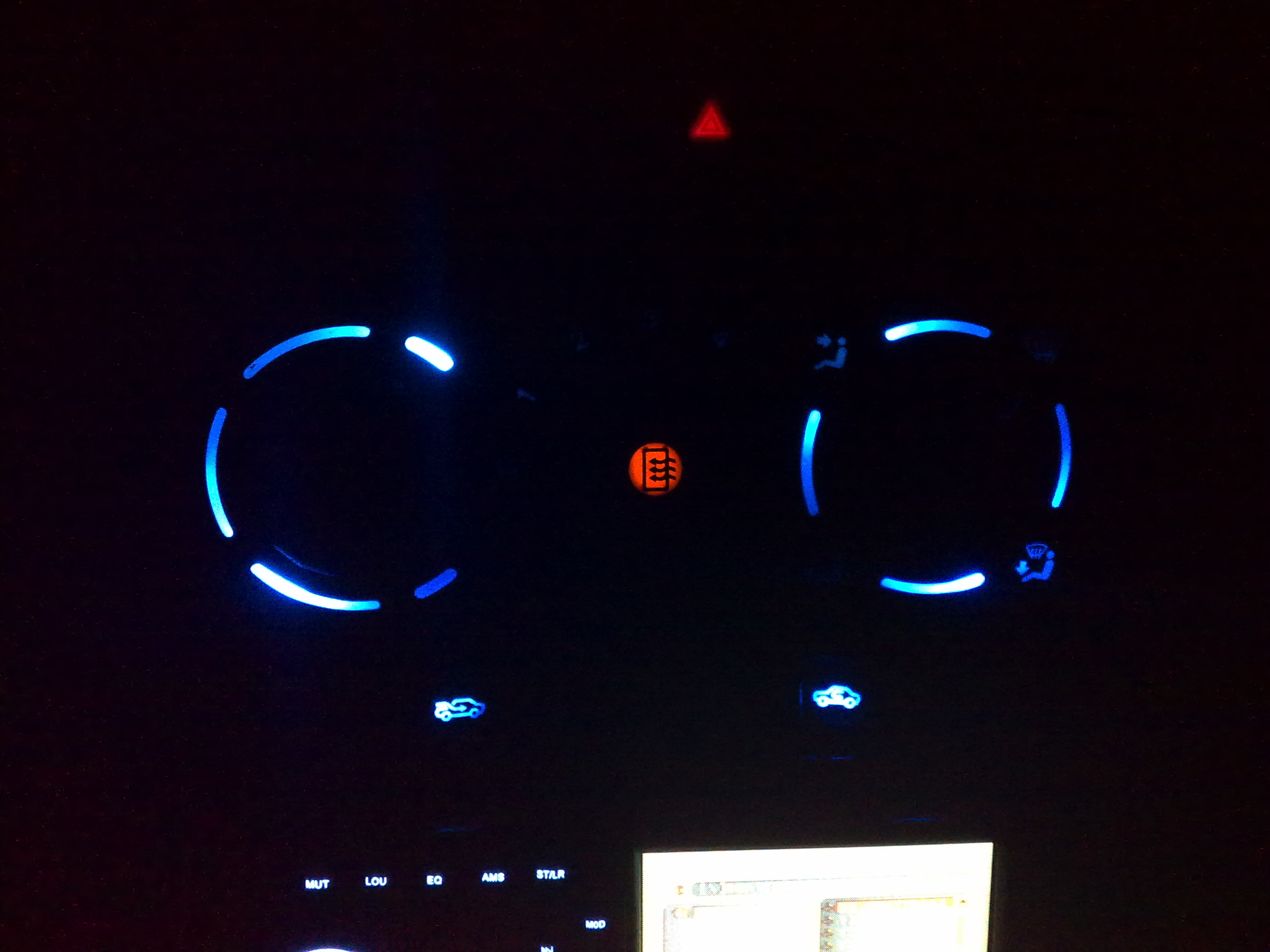

No i w nocy...
