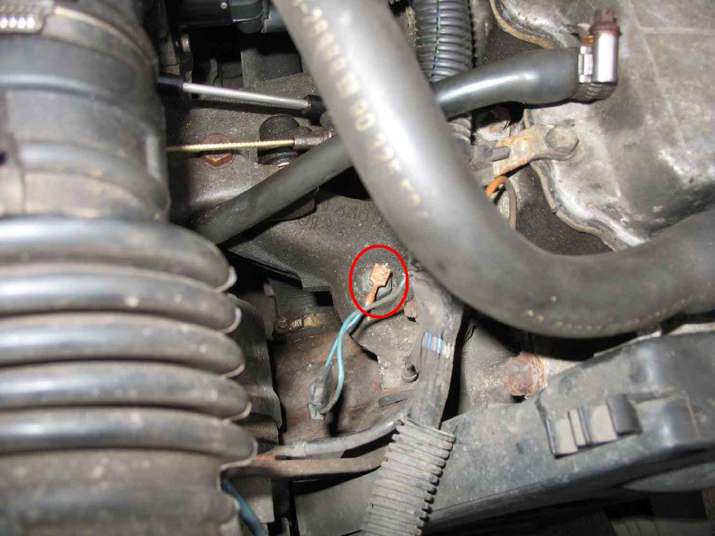

Moim zdaniem za bardzo kombinujesz. Odpowietrz układ (zalej i wykręć czujnik temperatury ,jest na kolektorze, jak pokaże się płyn wkręć), zapal auto nie chodzi aż się włączy wentylator (powinien się włączyć na ok 100 *C lub troszkę przed ,pamiętaj aby przy tej operacji korek zbiorniczka był zakręcony a ogrzewanie ustawione na ciepło). Potem niech ostygnie (na tyle żeby nie oparzyć jakieś 45 *C lub mniej) i jeszcze raz wykręć czujnik jak pokaże się płyn ok. Sykniecie może być teraz większe ale krótsze w czasie bo właśnie ci sie układ dokładnie odpowietrzył . Ale ja syknięciem się jakoś nie przejmuje jeśli trzyma temperaturę na 90- 93 podczas jazdy i nie przekracza 100 na postoju to jest ok.

mógł byś mi to zilustrować ?
czujnik na kolektorze myślałem o tym przy chłodnicy
Re: odpowietrzenie ukladu chlodzenia
: 8 kwie 2011, o 08:25
autor: wolga85
Ten w kółeczku (jest to czujnik do wskaźnika na desce).
: 8 kwie 2011, o 17:25
autor: MALY
dzięki za foto zaczynam działać :oko:
