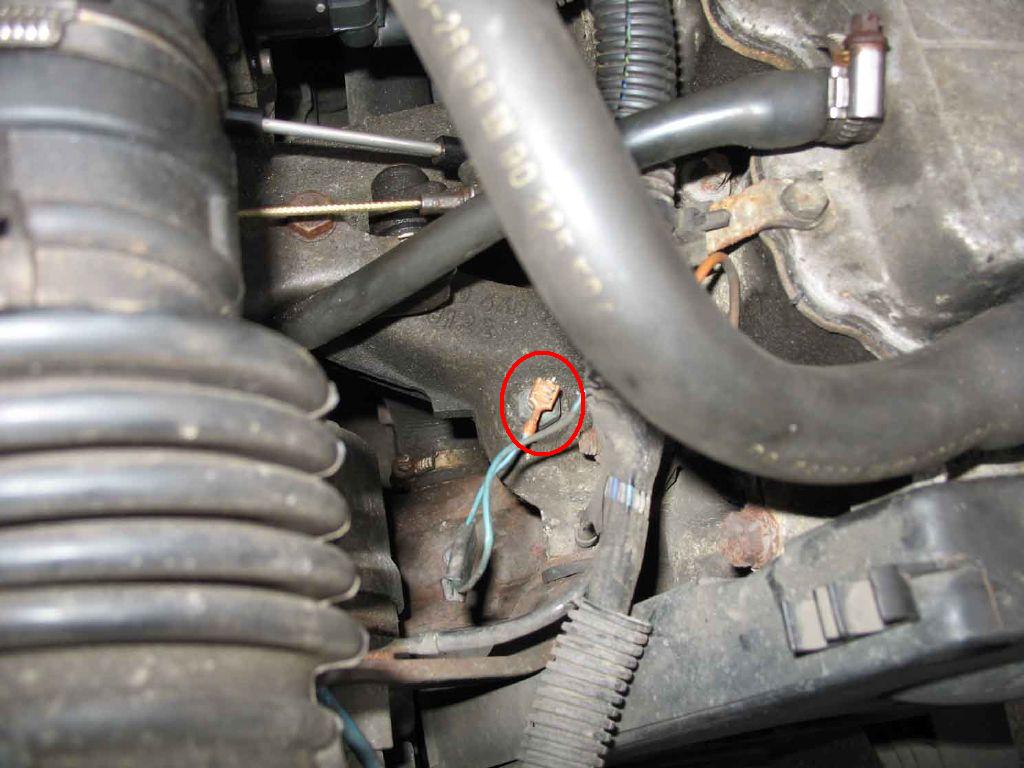

Moim zdaniem za bardzo kombinujesz. Odpowietrz układ (zalej i wykręć czujnik temperatury ,jest na kolektorze, jak pokaże się płyn wkręć), zapal auto nie chodzi aż się włączy wentylator (powinien się włączyć na ok 100 *C lub troszkę przed ,pamiętaj aby przy tej operacji korek zbiorniczka był zakręcony a ogrzewanie ustawione na ciepło). Potem niech ostygnie (na tyle żeby nie oparzyć jakieś 45 *C lub mniej) i jeszcze raz wykręć czujnik jak pokaże się płyn ok. Sykniecie może być teraz większe ale krótsze w czasie bo właśnie ci sie układ dokładnie odpowietrzył . Ale ja syknięciem się jakoś nie przejmuje jeśli trzyma temperaturę na 90- 93 podczas jazdy i nie przekracza 100 na postoju to jest ok.

mógł byś mi to zilustrować ?
czujnik na kolektorze myślałem o tym przy chłodnicy
Zasada jest prosta jak sie walnąłeś to i ciebie odwalą
wolga85
Posty: 1035
Otrzymał podziękowań: 22 razy
Re: odpowietrzenie ukladu chlodzenia
Post autor: wolga85 »
Ten w kółeczku (jest to czujnik do wskaźnika na desce).

dzięki za foto zaczynam działać :oko:
