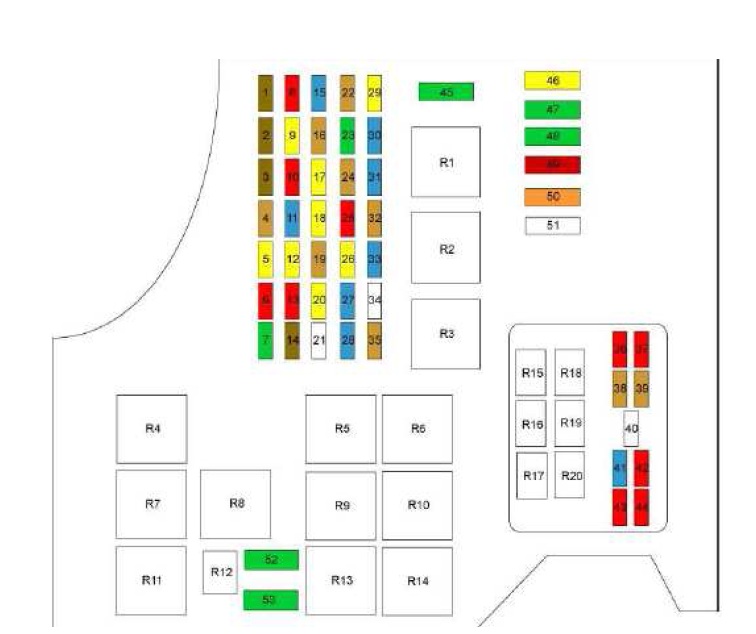

Schemat bezpieczników w Corsie C
Bezpiecznik 1
Urządzenia do mycia reflektorów
Bezpiecznik 2
Zespół sterowania silnika
Bezpiecznik 3
Klimatyzacja
Wyświetlacz informacji
Przyrządy
Złącze diagnostyczne
Urządzenie do mycia reflektorów
Układ wycieraczek
Bezpiecznik 4 5 A
Światło(a) tablicy rejestracyjnej
Bezpiecznik 5 20 A
Okna
Bezpiecznik 6 10 A
Przekładnia automatyczna
Bezpiecznik 7 30 A
Bezpiecznik 8 10 A
Silnik rozruchowy
Bezpiecznik 9 20 A
Pompa paliwa
Podgrzewacz postojowy
Bezpiecznik 10 10A
Sygnał dźwiękowy
Bezpiecznik 11 15A
BCM
Bezpiecznik 12 20A
Radio
Bezpiecznik 13 10A
Sygnał alarmu
Bezpiecznik 14
Podgrzewana tylna szyba
Bezpiecznik 15 15A
Układ wycieraczek (10A równieŜ stosowane)
Bezpiecznik 16 5 A
Układ alarmowy
Lampy wewnętrzne
Bezpiecznik 17 20A
BCM
Bezpiecznik 18 20A
Dach przesuwny
Bezpiecznik 19 5 A
Sygnał alarmu
Bezpiecznik 20 20A
Okna
Bezpiecznik 21
Brak informacji
Bezpiecznik 22 5 A
Immobilizer
Bezpiecznik 23 30A
Układ wycieraczek, przód
Bezpiecznik 24 5 A
Układ wspomagania kierownicy
Telefon
Lampy wewnętrzne
Przełącznik świateł
Światła hamowania
Bezpiecznik 26 20A
Światło cofania
Zapalniczka
Bezpiecznik 27 15A
Podgrzewane siedzenia
Bezpiecznik 28 15A
Bezpiecznik 29 20A
Układ wycieraczek, tył
Bezpiecznik 30 15A
Bezpiecznik 31 15A
Klimatyzacja
Bezpiecznik 32 5 A
Czujnik masy powietrza
Światło(a) cofania
ABS
Poduszka powietrzna
Bezpiecznik 33 15A
Brak informacji
Bezpiecznik 34
Brak informacji
Bezpiecznik 35 5 A
Radio
Okna
Lusterka
Dach przesuwny
Bezpiecznik 36 10A
Światła mijania, lewe
Bezpiecznik 37 10A
Światła mijania, prawe
Bezpiecznik 38 5 A
Tylne światło, lewe
Bezpiecznik 39 5 A
Tylne światło, prawe
Bezpiecznik 40
Brak informacji
Bezpiecznik 41 15A
Światła przeciwmgłowe
Bezpiecznik 42 10A
Tylne światło(a) przeciwmgłowe
Bezpiecznik 43 10A
Światła drogowe, lewe
Bezpiecznik 44 10A
Światła drogowe, prawe
Bezpiecznik 45 30A
Dmuchawa
Bezpiecznik 46 20A
Dystrybucja zasilania
Bezpiecznik 47 30A
Bezpiecznik 48 30A
Silnik rozruchowy
Bezpiecznik 49 50A
Bezpiecznik 50 40A
ABS
Bezpiecznik 51
Easytronic
Bezpiecznik 52 30A
Wentylator chłodzący (20A i 40A równieŜ stosowane)
Bezpiecznik 53 30A
Wentylator chłodzący (40A równieŜ stosowane)
Przekaźnik R1
Końcówka 15A
Przekaźnik R2
Silnik rozruchowy
Przekaźnik R3
Końcówka 15A
Przekaźnik R4
Przekaźnik R5
Moduł prędkości
Przekaźnik R6
Przekaźnik R7
Przekaźnik R8
Przekaźnik R9
Moduł prędkości
Przekaźnik R10
Podgrzewana tylna
szyba
Przekaźnik R11
Przekaźnik R12
SpręŜarka w układzie klimatyzacji
Przekaźnik R13
Przekaźnik R14
Pompa paliwa
Przekaźnik R15
Światło postojowe, prawe
Przekaźnik R16
Przekaźnik R17
Przekaźnik R18
Światła mijania
Przekaźnik R19
Światło postojowe, lewe
Przekaźnik R20
Światła drogowe
