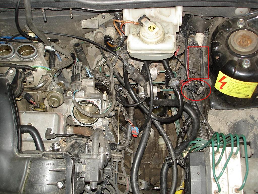

A. czerwonym prostokątem zaznaczyłme miejsce po czymś czego nie ma, a kółkiem wtyczkę do tego czegoś..co tam powinno być??
pkt A
pkt A

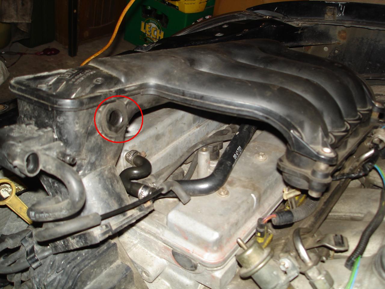

B. w kolektorze dolotowym od strony szyby i przepustnicy jest pewna dziura z gumową uszczelką...co tam powinno być podłączone bo u mnie nie ma nic..
pkt B
pkt B

Pkt. B jeśli się nie mylę to podłączenie do podciśnienia dla servo

Tak dokładnie pkt B to podłączenie serwo a pkt A ja w tym miejscu mam skrzynkę z jakimiś przekaźnikami
Masz tu poglądowe foto i jak widać jest tam jakaś "skrzynka" (u mnie tak samo) a wężyk od serwa idzie w plastikowy kolektor pkt B

U mnie też tego nie ma, nie ma żadnej skrzynki, wtyczka też sobie wisi luźno, więc tak chyba z fabryki było :)

koza149 pisze: więc tak chyba z fabryki było :)
no chyba nie :D u mnie tam jest nawet fragment połamanego uchwytu
we wtyczce są tylko 2 kabelki...trochę mało jak na zestaw przekaźników
ciekawe...może ktoś coś więcej będzie wiedział do czego one służą.

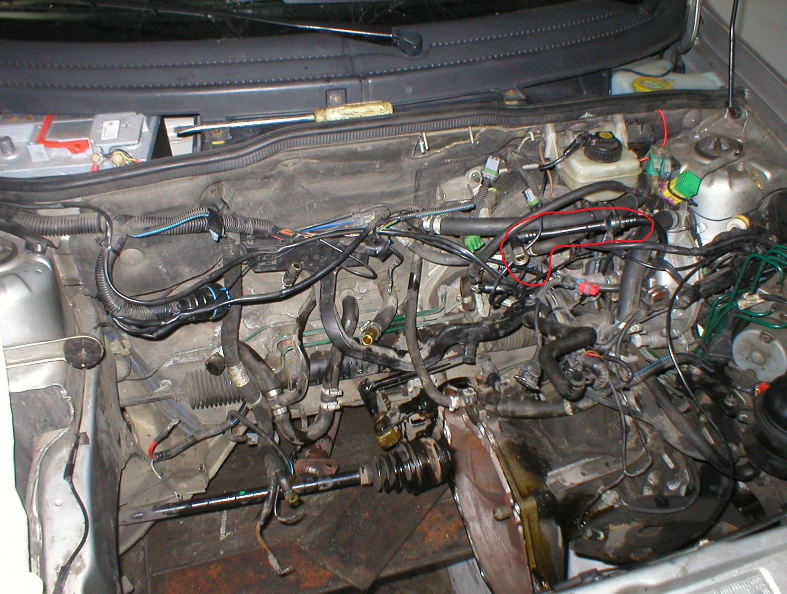

tnj86 pisze:wężyk od serwa idzie w plastikowy kolektor pkt B
w którym miejscu ta rurka wchodzi w to serwo?? może jakieś foto kolego?? u mnie jak by jej po prostu nie było.. z jednej w kolektor, a w którym miejscu w serwo wchodzi i jaka to rurka :)5 :)5

fraytag pisze:w którym miejscu ta rurka wchodzi w to serwo?? może jakieś foto kolego??
W x14xe to jest ten przewód

jak napisano wyzej ... dziura jest po podcisnieniu z serva
powinien w niej znalezc sie przewod, ktory masz pod maska (zaznaczylem na Twoim zdjeciu)
wtyczka od "puszki", ktorej nie posiadasz jest od przekaznikow i bezpiecznikow np od halogenow przy zderzaku GSI (dzialaja halogeny w zderzaku ? czy wogole nie masz frontu GSI ? )
te 2 kable, ktore sa pewnie ida na przycisk w srodku

Zioo pisze:dziura jest po podcisnieniu z serva ....(zaznaczylem na Twoim zdjeciu)
...czy wogole nie masz frontu GSI ? .... przycisk w srodku..
rzeczywiście;) jest rurka przy servo..
przycisk mam frontu niet :(
