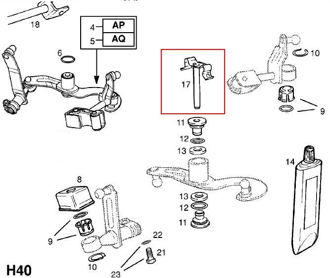

Dziś poświęciłem jednak kilka godz na walkę z wymianą plastików z zestawu naprawczego wybieraka, niestety bez efektów.
otóż nie mogę sobie w żaden sposób poradzić z wyjęciem trzpienia wybieraka, tego ustrojstwa z blaszką na górze (zaznaczyłem w ramce)
wybierak
wybierak
mam zestaw naprawczy, chciałem go zainstalować, wybierak lata na wszystkie strony jak głupi, ale za żadne skarby nie mogę wyjąć tego trzpienia..po prostu jest zardzewiały/zapieczony..whatever..
wiele osób wymieniało plastiki, czy ktoś miał takie problemy?? jak im zaradzić?? jak to badziewie wyjąć??

Miałem problemy z wyciągnięciem, ale wystarczyło trochę cierpliwości i element, o który pytasz wyszedł.
Dla upewnienia się zadam pytanie: czy odginasz "skrzydełka" tego trzpienia, aby nie blokowały elementu przed wyciągnięciem?

Krzy Krzy pisze:czy odginasz "skrzydełka" tego trzpienia
jasne jasne...odginam tak, że prawie mi się juz te skrzydełka poodłamywały...
widziałme wcześniej Twój post i fotkę z tym trzpieniem, ale nie było tam mowy o problemach z jego wyjęciem..
już nawet próbowałem go wypchnąć od dołu, ale bez kanału to najpierw haczyłem nosem od dołu o miskę, a jak juz sięgnłem to nie ma do niego raczej dostępu..na razie złożyłem auto bo potrzebuję go na weekend, ale musze wrócić do sprawy i jakoś to ustrojstwa wyszarpnąć..

fraytag pisze:już nawet próbowałem go wypchnąć od dołu, ale bez kanału to najpierw haczyłem nosem od dołu o miskę, a jak juz sięgnłem to nie ma do niego raczej dostępu...
Właśnie od dołu z tego co pamiętam to jest bardzo mały dostęp i będzie bardzo trudno podważyć trzpień.

Dołączam się do tematu, ponieważ mam ten sam problem. Gdzieś znalazłem, że podobno płyn hamulcowy pomaga. Wiecie coś w tym temacie? :D
-- 9 lip 2011, o 17:18 --
Poradziłem sobie :oko: Nie chciał wyjść dupek to odkręciłem łape mechanizmu różnicowego i już nie miał jak nie wyjść :twisted:
