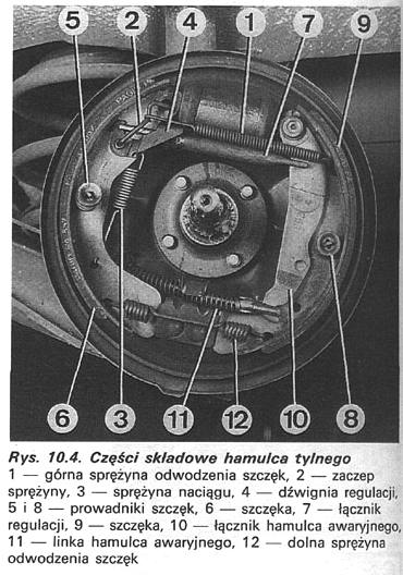

a masz jakiś poradnik jak to wyregulować ? w Astrach w bębnie jest dziurka a tutaj muszę zdjąć bęben...czy co czymś nie wiem ????
Re: Po wymianie linki brak ręcznego
: 3 wrz 2012, o 21:56
autor: mehes
rozkręcasz samo-regulator 4 tak żeby ci bęben wszedł z lekkim oporem
sprawdź uważnie na poprawne zamocowanie blaszki-zapadki samo-regulatora
blaszka musi się opierać o zębatke nakrętki
