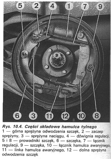

a masz jakiś poradnik jak to wyregulować ? w Astrach w bębnie jest dziurka a tutaj muszę zdjąć bęben...czy co czymś nie wiem ????
Opel Corsa B 1.4 X14SZ, ver. 3 drzwiowa, szyberdach, 2x AIR BAG. Dziennik wydatków
Re: Po wymianie linki brak ręcznego
rozkręcasz samo-regulator 4 tak żeby ci bęben wszedł z lekkim oporem
sprawdź uważnie na poprawne zamocowanie blaszki-zapadki samo-regulatora
blaszka musi się opierać o zębatke nakrętki
