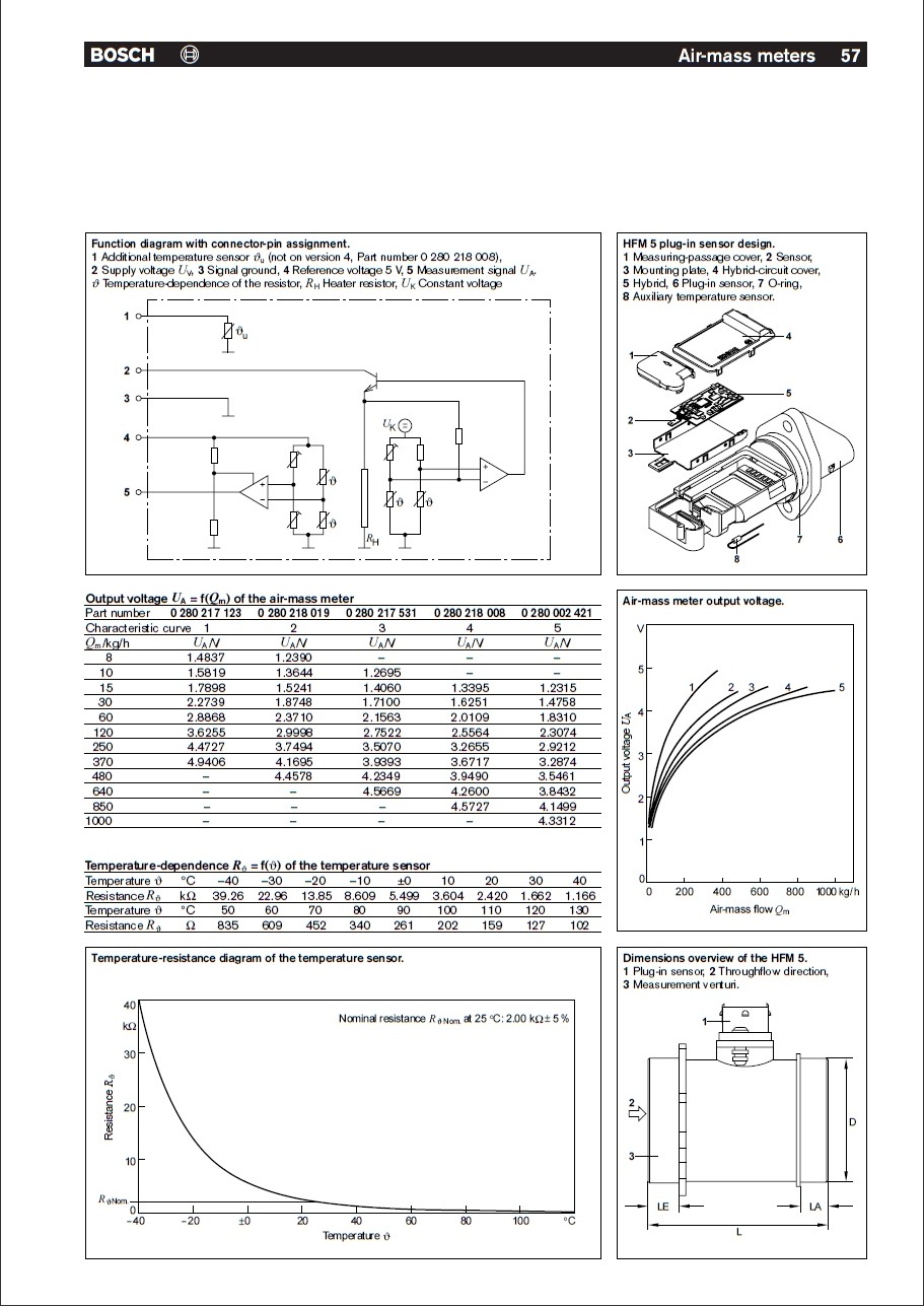

cześć potrzebuje numery pinów od temperatury powietrza w przepływce z góry dziekuje za odpowiedzi corsa 1.0 rocznik 00

może najpierw opowiedz nam o ideologii tego pytania bo co jak co ale przepływka nie wysyła do ECU tem. pow, robi to inny czujnik :oko:

A może zamiast śmiać się zajrzał by któryś w schemat. To zobaczył by że faktycznie przepływka w X10xe i x12xe ma coś takiego jak czujnik temperatury powietrza w sobie (w przeciwienśtwie do c16xe gdzie jest on osobno ). Sygnał jest na pinie 5 albo 1 (ja obstawiam że 5 ,bo logicznie byłoby zostawić piny 1,2,3 dla przpeływki i 4 (tu jest prwdopodbnie napięcie + 5V z ecu) 5 sygnał z czujnika.

wolga85 pisze:A może zamiast śmiać się zajrzał by któryś w schemat. To zobaczył by że faktycznie przepływka w X10xe i x12xe ma coś takiego jak czujnik temperatury powietrza w sobie (w przeciwienśtwie do c16xe gdzie jest on osobno ).
Tak masz rację, przepływka rzeczywiście posiada w sobie czujnik temp powietrza i dlatego c16xe nie posiada osobnego czujnika.
Poniżej schemat wraz z opisem dla przepływki 0280217123

Fajna DTR-ka m&m . A co do pinów to się pomyliłem czujnik jest na 1 i 3 . Tak wynika z tego co wysłał m&m.

dzieki za odpowiedzi wlasnie nie bylem pewien czy to jest 1 i 3 ale juz mi to wszystko wyjasniles dzieki
