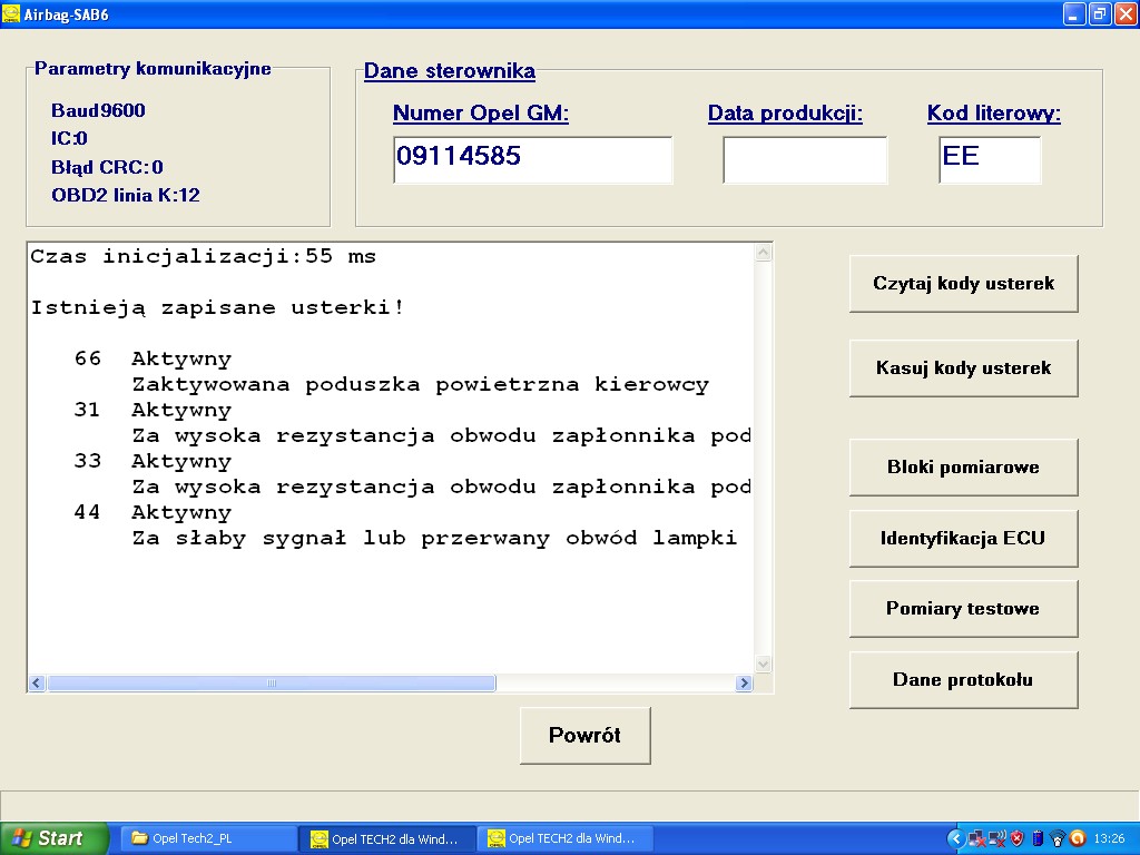

Witam,
Otóż stałem się posiadaczem corsy b x14sz LPG 1998r I mam z nią 2 problemy pierwszy to taki że świeciła mi się kontrolka poduszek podjechałem do znajomego się podłaczyć do laptopa i okazało się że niby mam wystrzeloną poduchę kierowcy i jakieś tam inne błędy, w związku z tym mam pytanie o błąd 33 jak sprawdzić tą poduchę pasażera?? bo kierowcy wyjęliśmy i jest cała :) ale błędu się nie da skasować. Mam tylko 2 poduszki i napinacze które nie są podłączone do żadnych kostek, kabli. I teraz najważniejsze za nic nie można się połączyć ze sterownikiem silnika ciągle wyskakuje "sterownik silnika nie odpowiada" sprawdziliśmy napięcie na pinie7 i nic zero tak jakby był gdzieś kabel walnięty. Chciałbym sprawdzić czy jest sygnał bezpośrednio na sterowniku żeby wykluczyć przerwanie kabla ale nie wiem który to kabel w sterowniku, a nie chciałbym wpinać się na czuja żeby czegoś nie uszkodzić. Dodam tylko że wszystko inne tzn poduchy abs immo można zczytać :) tylko nie da rady silnika.
z góry dzięki za odpowiedź
