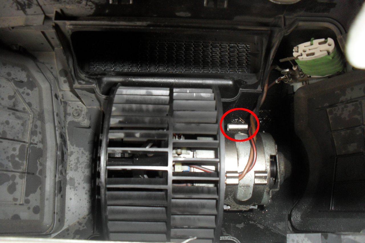

Cześć,
Mam nadzieje że pisze w dobrym dziale. Mam już rozebrane pod szybie w Corsie B ponieważ piszczy mi nawiew. Jednakże z tego co widzę filtr kabinowy leży w "koszyku", który zapobiega wlewaniu się wody do nawiewu - nie chce tego ruszać. Czy ktoś smarował nawiew i może powiedzieć mi gdzie psiknąć aby było dobrze ? spokojnie mogę wsadzić do nawiewu rękę i pojechać z WD40. Dzięki za pomoc.
Może popsika w zaznaczonym miejscu ? tylko czy coś się nie popsuje ? :D
Opel Corsa B 1.4 X14SZ, ver. 3 drzwiowa, szyberdach, 2x AIR BAG. Dziennik wydatków

Strzelam że łożysko. Panowie mam już wszystko rozkręcone oprócz jednego plastiku, jak ten wentylator jest przykręcony bo zasilanie bierze z dwóch konektorków ale nie widzę opcji jak go odkręcić ?

on jest na tulejkach nie na łożyskach pśikni WD tam na końcu gdzie ośka wychodzi podłącz pod akumulator i zobacz czy hałasuje

A nie lepiej go odkręcić ? bo przeciez tam nie może być mokro ??

no odkręć go

Tylko niech ktoś mądry mi powie jak zwolnić blokadę. Na zdjęciu zaznaczyłem języczek, który trzyma nadmuch, metalowa opaska. Naciskałem i nic nawet podważałem. Ma ktoś foto jak to jest zrobione ?

Zauważ, że to nie jest śrubokręt tylko trzpień jak napisali, a tego kawałka blaszki z otwotem u mnie np nie było widać i tak łatwo nie było jak pokazuje rysunek.
Psiknij czegoś na łożyska, ale nie oczekuj poprawy odrazu, u mnie po 1, 2 dniach sie poprawiło jak się ten smar rozprowadził albo dostał do łożysk.

Co do dmuchawy, u mnie jest to samo, tak zwany świerszczyk :pig: rozkręciłem to kiedyś psikałem smarem w sprayu, pomogło, ale problem i tak wrócił. Nie chce mi się już tego rozbierać.. Co do zabezpieczenia to ja wypiąłem to zgiętym śrubokrętem z kompletu z biedronki :D (tylko do tego się nadawały)

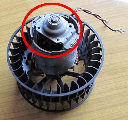

zostaje albo zdjac pokrywki z lozysk i nasmarowac(zabawa) albo wymienic lozyska

psiknąłem smarem miedzianym na te wystające łożysko i już nie piszczy wcale :)
