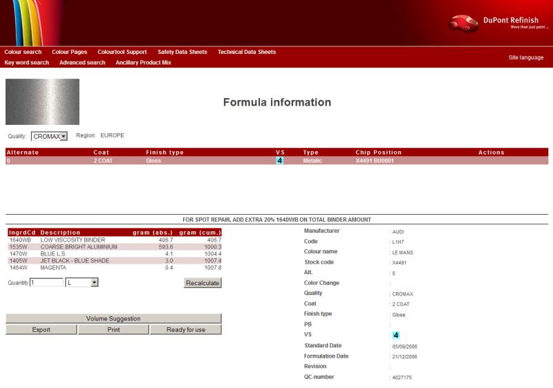

Ponieważ felgi mają iść w oryginalny kolor to wygląda na to, że proszek się nie sprawdzi. Jeśli faktycznie zdecyduję się na fabryczny kolor to pozostaje mi mieszalnia i standardowe lakierowanie.

Szkielkowanie - bezsens. Lakierowanie na mokro - bezsens. Tradycyjnie juz Michciu robisz problem tam gdzie go nie ma :lol:
Proszki mozna mieszac, mozna zrobic metalizowany, czy perlowy, mat, polmat, satyna, w czym problem dopasowac kolor? Bo nie ma idealnie takiego samego w palecie RAL, a Ty chcesz odnowic zwyczajna seryjna felge? Kaman..

I tak jak Mihau pisze, lakier da się domieszać, a piec i tak zaleje całą delikatną cytrynę powstała przy piasku...
