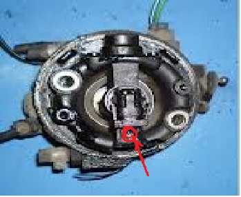

o immo bym sie nie martwil bo blad wywalilo jak padl mi akumulator w te mrozy, gorzej z tym bledem 25 bo to juz nie pierwszy raz, pokombinuje jak mowicie z iskra i tym wtryskiwaczem czy nie leje itp. jak cos to go podmienie.Powiedzcie mi tylko czy aby go wyjac trzeba odkrecic tylko ta jedna srubkie trzymajaca ta blaszkie

Tak tylko ta blaszka trzyma wtrysk. Masło może się pojawiać też przy walniętym termostacie ( nie dogrzewa się silnik) lub bardzo krótkich trasach (też niedogrzanie).

Post autor: morhol »
