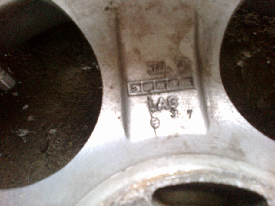

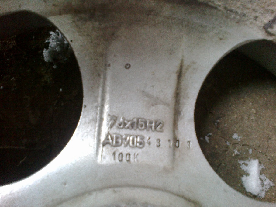

Witam jak w temacie wyżej nie dawno nabyłem felgi RH CUP 15 7J z oponami 195/50 kumpel od którego je kupiłem twierdzi że ET to 37 ale nie jestem pewien bo gdy je założyłem to niby ok ale w tedy jeździłem sam a gdy poszły 3osoby na tył to zaczeło sie tarcie tylnych nadkoli. Może ktoś wie jak odczytać te symbole i powie gdzie jest poszukiwane et :oko: wstawie foteczki które udało mi sie zrobić

Raczej to będzie pod tym napisem LAG, widać e i 37
U mnie przy 15" 195/50 i et35, więc bardziej na zewnątrz, jest to samo. Sprzedaj te z tyłu i kup rh cup z et 50 :grin:
