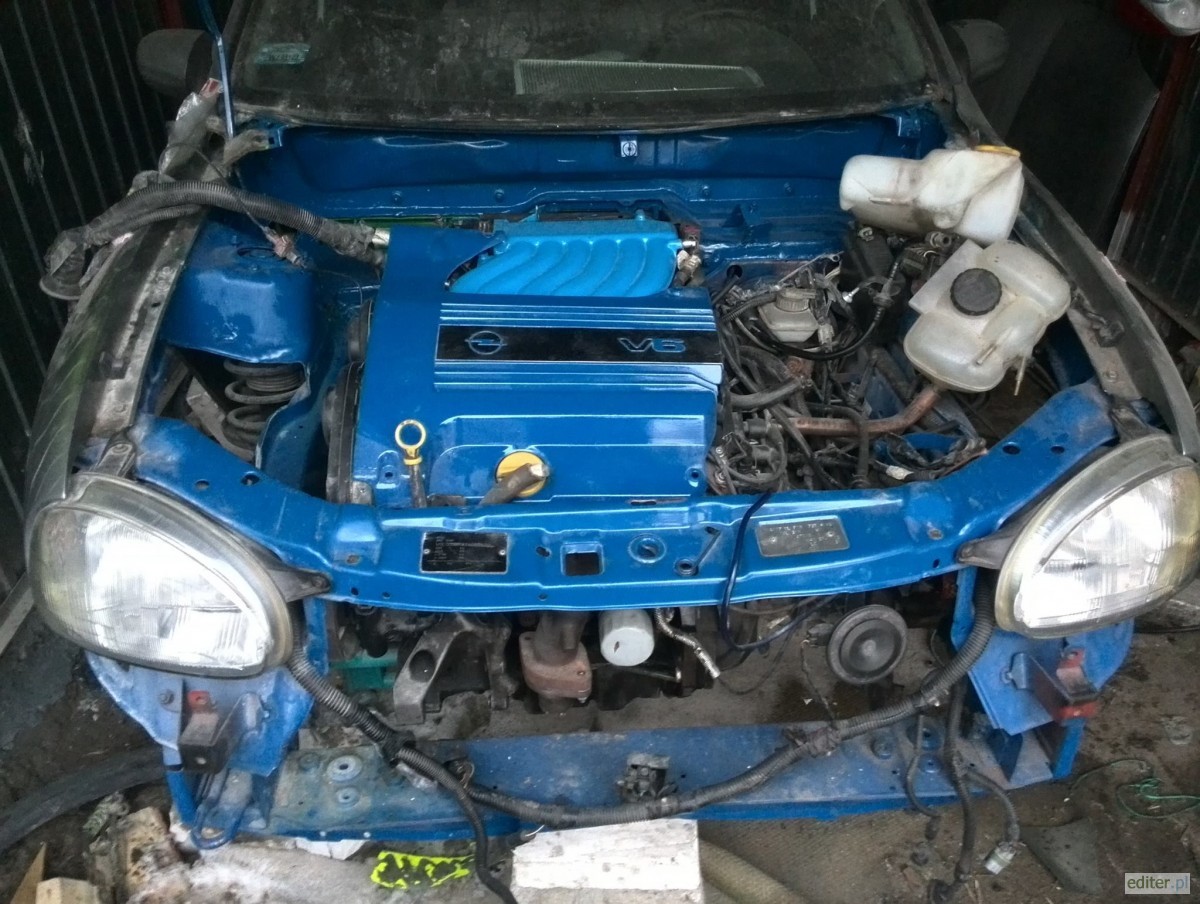

A moze by tak opisac zgodnie ze wzorem? Bo wlasciwie to nic z tego opisu nie wynika.
Fotki? Szumnie to nazywasz. Na razie widac tylko, ze silnik jakos wisi. Zdjecia wstawia sie tak jak na kazdym innym forum w sieci - w znaczniki [img]...[/img].
Znajomy, od ktorego kupiles silnik, jest podrasowany? W sensie ma jakies fajne dziary i katuje sie na silce?

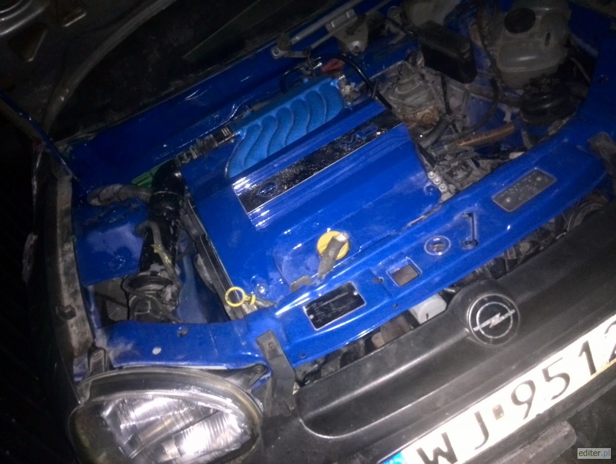

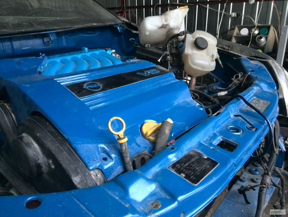

a więc ten tego.... mały burdel, ale już kończymy tą cholerną strzałę STELMI miałem dość dawno temu wrzucić tu zdj, co Ci na gg pisałem, to teraz już są... ten kolektor dolotowy nie specjalnie pasuje chyba co?
w sumie... to tyle, w sumie będzie prawdopodobnie jeszcze trochę pracy zanim usłyszę dźwięk zamykanej się maski
jutro będzie filmik i fotki jakieś jak coś jeszcze pomyślę,

dlaczego dolotowy nie pasuje ? przecież jest od tego silnika ?
wiesz wogole co robisz ? po samych zdjęciach widać ze silnik jest krzywo.
dalej to powiedz mi co i jak wg opisu a zaczniemy się udzielać jak należy bo w tym momencie pokazujesz nam jak bardzo masz w dupie regulamin i schemat projektu.
BASTA
BASTA

Wiem co robie, kolego chodzilo mi o barwy i.kolorystyke komory silnika wraz z kolektorem, a co.do silnika, nie jest krzywo bo pokrywa silnika jest tak polozona ze sie taj wydaje, silnik jest dobrze w pionie, Pozdrawiam

Zrobilem w koncu porzadek, kolektor tylni poprawiony i zamontowany, ale najciekawsza jest odleglosc kolektora od rozrusznika jakies 2.5 cm zostal mi do pospawania wydech noi trzeba bedzie jakies weze chlodzenia zalatwic a ten kolektor dolotowy chyba dam w jakis kolor kanarka... albo poprostu typowo ()srebrny?)
